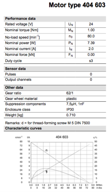

Olá a todos,
Como devo calcular o consumo de corrente eléctrica, intensidade para os amigos :D , deste motor? http://www.smolka-berlin.de/onlineshop/ ... 4V_DC/4119
No datasheet do rapaz não vejo nenhum valor de corrente nem de potencia. Alimentando com 24VDC como devo identificar o consumo de corrente?
O objectivo é identificar o valor de corrente que o mesmo consumo para definir proteção electrica, como disjuntores (acho que se aplicam a DC, certo?)

Esse motor tem uma aplicação muito específica. In = 2,0 A. Na aplicação deste motor a protecção é feita por fusível.

Vê se esta imagem serve para justificação.

Entrentato andei a pesquisar pelo nome do motor mais a keyword "specs" e encontrei este site: http://nidec-ma.de/en/productlist.html? ... osureClass
Nele já tenho o datasheet numa língua que percebo :D e mais info!
