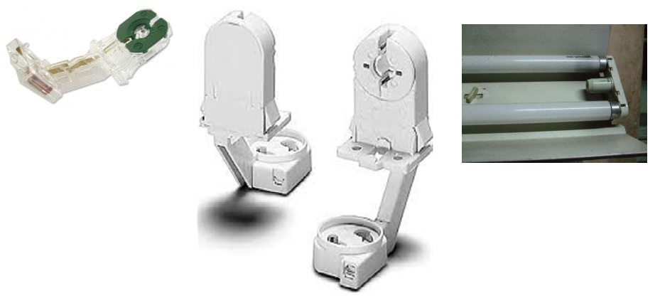

As lâmpadas tubulares de LEDs que foram adquiridas para o meu emprego são as PHILIPS CORE PRO LEDtube 1500mm 20W865 C G e segundo o folheto que vem incluído permite "apenas" trocar o arrancador normal para o especial que vem na embalagem da lâmpada.
O balastro mantém-se e mais simples que isto só na farmácia mesmo...
No caso de iluminações com balastros electrónicos é que necessita de alguma "bricolage" para fazer funcionar as ditas lâmpadas
Segue em imagem as instruções da mesma...
Resumindo e concluindo não custa nada substituir a lâmpada.
Fico só na duvida se neste caso o balastro "normal" (opção 1) se está a ocupar espaço na armadura ou se serve apenas para filtrar a alimentação da lâmpada...
