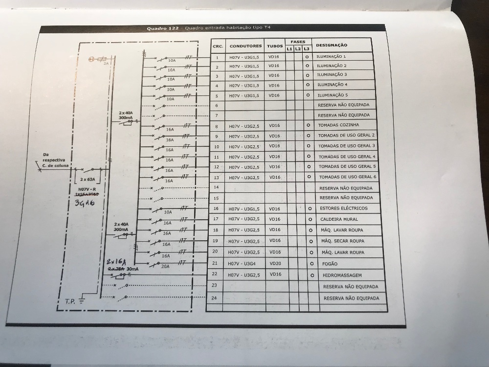

Boa tarde Forum,
o que acham dos esquemas de QE com os circuitos na horizontal?
estou muito habituado a "ler" o circuito na vertical, mais na horizontal dá jeito para colocar as legendas…
estou a considerar alterar o meu layout de QE, que acham? algum inconveniente que nao esteja a ver?
(junto exemplo em anexo)
tks
r^2

ja agora como leigo tenho 2 duvidas em relaçao ao desenho:
1ª - O traço que identifica o barramento de saida dos diferenciais nao deveria estar interrompido entre eles para se saber que disjuntores ligam a qual diferencial ou os disjuntores terem alguma notaçao que identifiquem sem duvidas o diferencial a que pertencem.
2ª - na coluna que identifica a fase em uso antes da legenda de funçao, nao deveria estar assinalada a fase L1 como sendo a fase em uso?
Tambem posso nao estar a interpetar bem o desenho mas o que tenho visto é num esquema monofasico a Fase ser semrpe denominada L1 e nao L3.
Essa forma de apresentação para mim é optima, tenho todas as informaçoes relevantes visiveis no primeiro olhar. ;)

LVirtual Escreveu: 09 set 2017, 17:56 ja agora como leigo tenho 2 duvidas em relaçao ao desenho:
-> correto, devia estar interrompido
-> é um exemplo tirado do livro "Guia Tecnico das Instalações Elétricas da Certiel", nao sabemos se o quadro faz parte de um projeto maior onde poderia estar a ser alimentado pela L3

é uma maneira diferente de apresentar o esquema, no entanto já existe pessoal a fazer algo idêntico, não tenho nada contra, e tudo fica esclarecido ao primeiro olhar.
Como já foi dito falta interromper o traço dos IDs para saber quantos disjuntores alimenta cada ID.
A questão de assinalar a fase de serviço L3, e não L1 ou L2, pode prender-se no caso de vários apartamentos com potencias iguais, em que outros estarão assinalados no projeto como sendo a fase de serviço a L1 ou a L2 e assim fica logo definida a questão da distribuição das fases e respetivo equilíbrio entre as mesmas.

o dif de 30mA só protege a hidromassagem? não tem mais circuito nenhum na casa de banho?.
Has thanked: 28 times
Been thanked: 208 times
Re: esquemas de quadros elétrico com circuitos horizontal
ohmico Escreveu: 09 set 2017, 19:47 Boas,
Bem observado, pois a iluminação e tomadas a existirem no wc, devem também ser protegidas a 30mA

a hidromassagem pode nao ser na casa de banho. ja estive numa vivenda de luxo em cascais em que a cave era preenchida com uma sala so para hidromassagem, outra só para casa de banho, outra so para as maquinas de aquecimento do chão, outra parte só para a garagem...
ha malucos para tudo no que toca a escolher o desenho da casa.
LVirtual Escreveu: 10 set 2017, 15:08 a hidromassagem pode nao ser na casa de banho. ja estive numa vivenda de luxo em cascais em que a cave era preenchida com uma sala so para hidromassagem, outra só para casa de banho, outra so para as maquinas de aquecimento do chão, outra parte só para a garagem...
Mas essa sala de hidromassagem, teria mais tomadas e tinha iluminação, logo proteção diferencial de 30mA para toda a instalação desse local.

provavelmente sim, mas nao te sei dizer ja foi a 16 anos atras...
