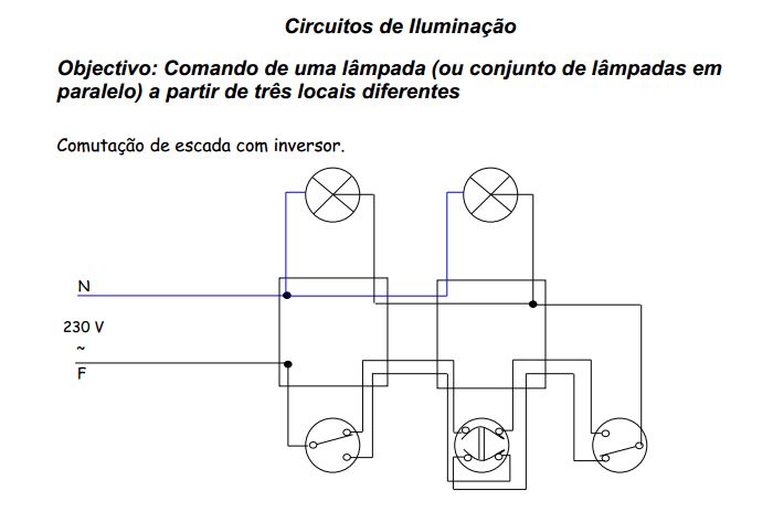

Sou novo aqui e tenho alguns conhecimentos de eletricidade. Estou a remodelar a minha casa e decidi trocar os velhos interruptores e tomadas.
A situação é a seguinte: tenho um corredor bastante comprido na entrada da casa. Pelo meio está a sala de estar. Atualmente tenho uma comutação de escada com um interruptor em cada ponta do corredor a comandar um ponto de luz que está a meio do corredor.
Queria mudar as ligações para poder comandar a luz do corredor a partir de 3 pontos diferentes: as duas pontas do corredor + a entrada da sala. Se alguém está na sala e a luz do corredor estiver apagada, tem de se ir a uma das pontas ligá-la. Não é muito prático (embora tenha problemas maiores na vida :) )
Andei à procura de esquemas e vídeos na net que me ajudassem a resolver este problemas e encontrei um intitulado "Comando de uma lâmpada (ou conjunto de lâmpadas em paralelo) a partir de três locais diferentes. Comutação de escada com inversor."
A minha dúvida é a seguinte: este esquema vai-me permitir comandar o a luz do corredor a partir de qualquer local independentemente?
Talvez seja melhor explicar o que pretendo com o seguinte ecemplo: desligo a luz do corredor ao entrar na sala. Entretanto, chega alguém a casa, liga a luz do corredor no interruptor da entrada e desliga-a no interruptor da outra ponta (ou seja, não vai para a sala). Quando eu sair da sala, quero poder ligar a luz do corredor através do interruptor que está na entrada da sala e desligar a luz do dito corredor em qualquer um dos interruptores que estão nas pontas.

Sim, o esquema está correcto e permite ligar e desligar em qualquer dos 3 pontos.

pode até comandar as luzes em mais que 3 pontos,é só ligar todos os inversores que quiser da mesma forma,desde que na extremidade estejam os comutadores
