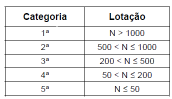

~Quando se referem:
2. edifícios de usos comerciais de 1ª, 2ª, 3ª e 4ª
3. estabelecimentos recebendo público de 1ª, 2ª, 3ª e 4ª.
Onde posso encontrar as características que permitem esclarecer se são 1ª, 2ª, 3ª e 4ª?

Por acaso olhei para o outro ficheiro, mas não consigo perceber onde estão referenciadas as 1ª, 2ª, 3ª e 4ª categoria. Pode dar me uma ajuda?
luisilva78
Mensagens: 666
Registado: 09 dez 2014, 19:10
Localização: Alentejo
Enviou: 31 vezes
Re: Técnico de exploração em edifício recebendo público
Mensagem por luisilva78 »
pet Escreveu: 06 nov 2017, 12:19 [...]
RTIEBT 801.2.0.1: Para efeitos de aplicação da presente parte das Regras Técnicas, os estabelecimentos recebendo público são classificados, em função da sua lotação, nas categorias indicadas no quadro seguinte:
