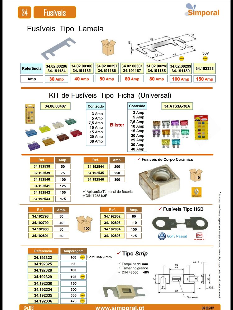

Olá a todos,
Isto, neste imagem (XXXXXXXXXXXX/Hs6ly7.jpg), é um fusível, certo?
Se sim, como se chama e onde posso comprar um igual?
[UPDATE]
Essa imagem é de um Starter/Charger CD 40R. Não consigo encontrar o manual do mesmo!
Apenas consigo encontrar isto: http://www.chavevertical.pt/wa_files/Ca ... CD-40R.pdf

Colega edeluz, do meu ponto de vista, tem duas opções:
Adaptação de porta fisiveis, daqueles de apertar em paineis, adquado para fusiveis desse calibre;
Fazer como os antigos dois terminais de olhal e uma trança de fios finos de cobre, recuperados de um condutor multifilar, como os que são utilizados nas colunas de som...

Isso é um fusível do tipo strip (fuse), possivelmente haverá nome em português mas desconheço. Confirma só se a medida do afastamento são 19mm.

faça uma busca por "lamelas fusível" e vai encontrar.

Mensagem por rmvg »
Tem uma firma em Lisboa ou Póvoa st adriao simporal
Tem este tipo de fusiveis

Já consegui encontrar uma loja que venda essa material. Obrigado pela ajuda!
