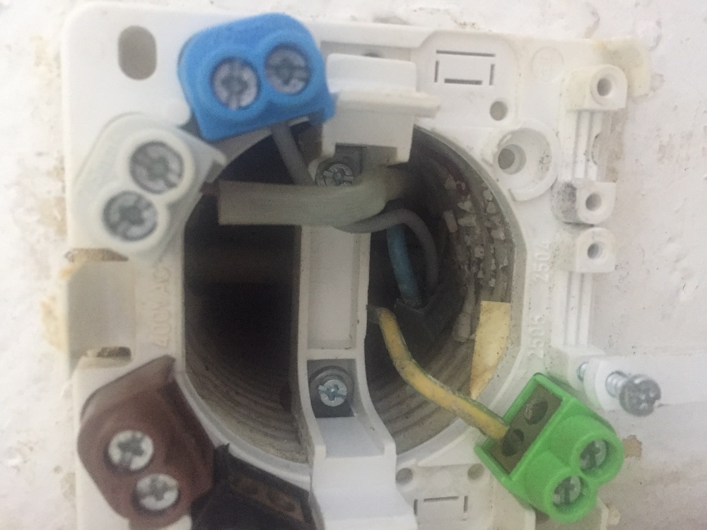

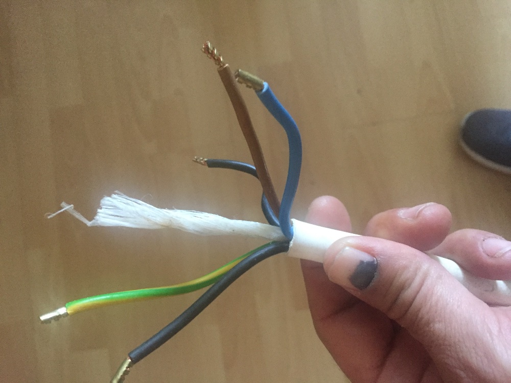

Eu retirei o fogão e placa elétrica antigo, e deparei me com uma situação o forno antigo ao que me apercebi e monofásico e o novo é trifásico, na tomada da parede tenho três cabos e o forno novo tem cinco cabos

isso é 1 cabo com 5 fios e nao 5 cabos.
cabo é o conjunto de todos os fios dentro do mesmo isolamento.
se nao tem quadro trifasico instalado nao vai poder usar esse fogao novo.
tem que ver no contracto de fornecimento de energia electrica se o mesmo é fornecimento trifasico.
se for so tem que passar um cabo trifasico do quadro para o fogao com o respectivo diferencial de proteção
senao tiver sistema trifasico de energia vai ter que trocar o fogao...

O fogão certamente que vinha com um esquema de ligações, valores de potência e/ou corrente máxima e tensão de alimentação.
Para ligares esse fogão a rede monofásica, provavelmente terás de ligar o azul e o castanho do fogão ao neutro da instalação e os dois pretos na fase, o verde-amarelo à protecção. Antes de ligares confirma o esquema, pode ser diferente.
Uma indicação importante, provavelmente terás de fazer uma nova instalação desde o quadro geral até ao local do fogão, a instalação existente não me parece suficiente para esse fogão.
