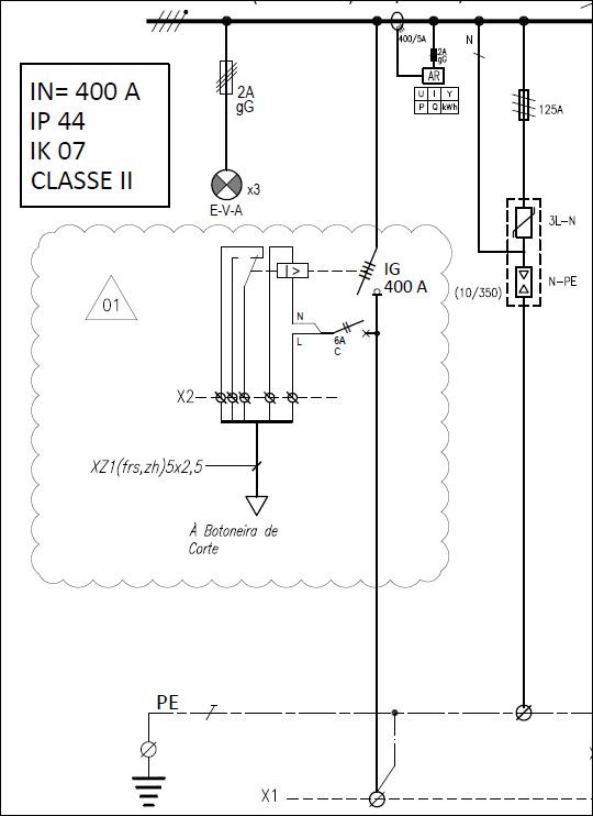

Preciso de ajuda no seguinte esquema eléctrico uma vez que estou a usar bobines MX que actuam por emissão de tensão e a sua ligação à respectiva botoneira deverá ser a montante do corte geral, no entanto, tenho essa ligação feita ao barramento a jusante, o que está errado.
A questão é como faço a derivação a montante, alguém me pode indicar se faço a derivação no condutar de alimentação. Podem só indicar-me um esquema com essa ligação?

Não percebo muito bem qual é a dúvida. O interruptor 250A (que deverá ser o corte geral) deverá ter a capacidade de integrar um bobina MX. Já viu este tópico?

Olá Luís.
Isto foi uma correcção que foi solicitada pela DGEG, a qual está correcta, acho eu.
Eu estou a alimentar as botoneiras a partir do barramento, mas na realidade tenho de alimentar a montante, antes do corte geral de 250A.
A questão é apenas se faço a derivação antes do corte geral e se em termos de representação faço uma derivação no cabo de (H1XV-R 3x185 + 2G95).
Já me consegui explicar ou estou a deixar escapar alguma informação?

A resposta está nesta imagem, faço a ligação da botoneira desde modo, a montante do corte geral.
Concordam?

FCarrico Escreveu: 10 jul 2017, 16:48 A resposta está nesta imagem, faço a ligação da botoneira desde modo, a montante do corte geral.
Concordam?
Sim e deverá incluir os sinalizadores luminosos também (conforme indicado na imagem).

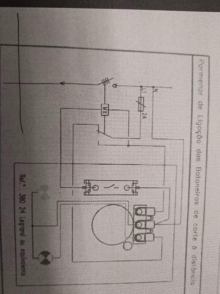

A botoneira da legrand já tem os sinalizadores incluidos.
Em termos de esquema costumo fazer assim:

rjedias Escreveu: 05 set 2018, 10:37 A botoneira da legrand já tem os sinalizadores incluidos.
Cumps.
Ricardo Dias
Boas eu sou novo por estas andanças gostava que me ajuda como interligo esta MX que tenho na coluna do predio com a botoneira legrand
