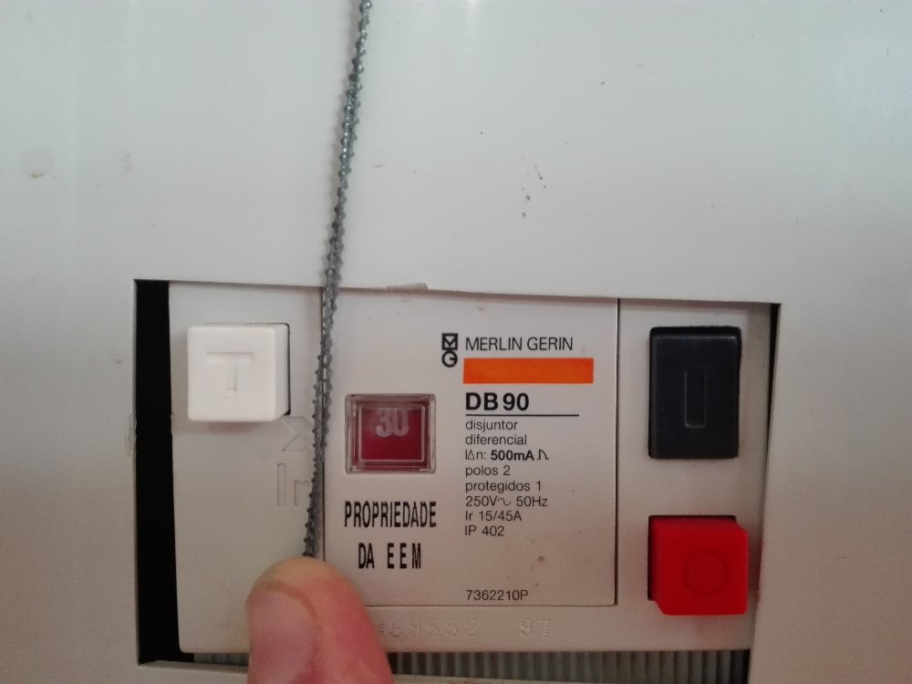

Bom dia, tenho uma dúvida. O número 30 quer dizer que tenho contratado 30A?

Mensagem por RodrigoSantana »
Mensagens: 1383
Registado: 02 out 2014, 21:42
Re: Tipos de tubos
Mensagem por joao-pt »
Sim, limite a 30A, 6,9kVA.

Sim confirma-se, está limitado a 30A.
