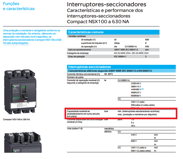

Ainda a propósito desta questão. Li no catálogo da SCHNEIDER que "o interruptor é capaz de estabelecer e de cortar a sua corrente nominal. Em caso
de sobrecarga ou de curto-circuito, a sua protecção deve ser assegurada por um aparelho situado a montante", ou seja, presumo que se a protecção do interruptor deverá ser feita por um disjuntor a montante. O mesmo catálogo afirma "as tabelas de coordenação disjuntor/interruptor definem os disjuntores a associar a montante." Ou seja, a ideia que retiro é que um interruptor poderá ser utilizado para abrir/fechar um circuito em condições de funcionamento normais, ou seja, sem defeitos causados por sobreintensidades.
Por outro lado, está igualmente referenciado que em determinadas gamas de interruptores (por exemplo NSX) "graças a um disparador de alto limite magnético, esses interruptores são auto-protegidos."
Ou seja no primeiro caso os interruptores têm de ser protegidos a montante por um disjuntor e no segundo caso necessária esse protecção? É que sendo auto-protegidos, então supostamente não necessitariam de protecção a montante, mas no catálogo é dito que "Uma proteção a montante é obrigatória conforme asnormas de instalação. No entanto, utilizando um disparador com elevado nível magnético, os interruptores-seccionadores Compact NSX100 a 630 NA são autoprotegidos."
Depois ficha técnica de um interruptor da Schneider gama Compact NSX100 a 630 NA, é mencionado que:
Capacidade nominal de estabelecimento em curto-circuito (kA crista):
lcm:
mín. (interruptores-seccionadores sozinhos)
máx. (proteção a montante por disjuntor)
Estou baralhado com estas explicações, se alguém me puder ajudar, agradecia.
- Interruptores NSX.png (101.42 KiB) Visto 2969 vezes

Re: Disjuntor (Montante) - Interruptor (Jusante)
Já que falas nos NS, têm a particularidade de poderem ser equipados com térmico regulável e com diferencial regulável, é uma boa aplicação quando queremos proteger motores e não só.
Creio que há com 3 tipos de intensidade de corte, a cor indica o valor.
Ficas com proteção ao cabo e com diferencial.
