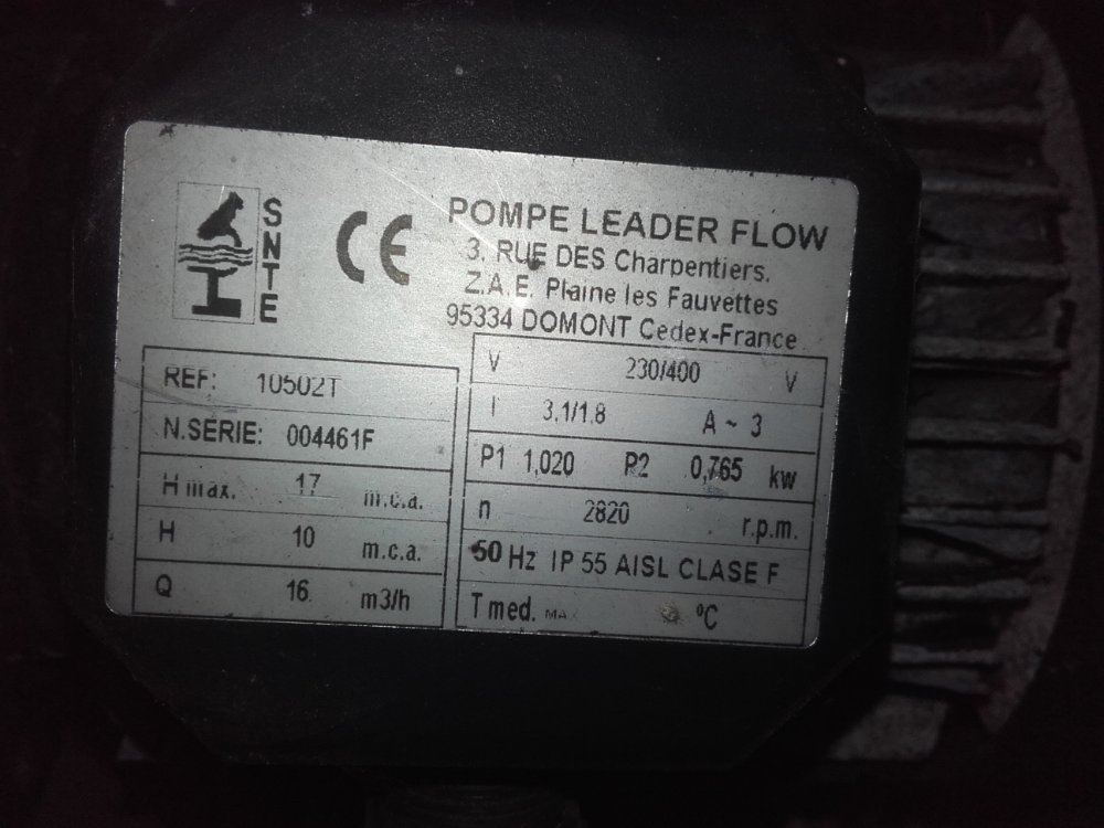

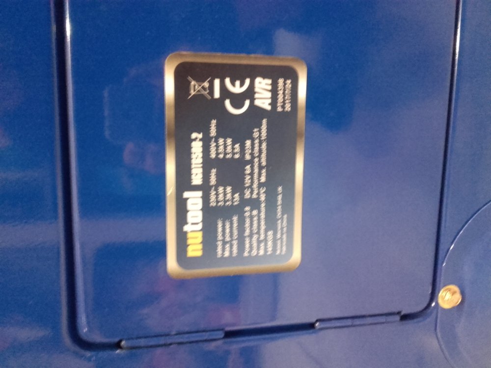

Para rega, preciso de colocar 2 motores que estão as características em anexo.. Tenho também as características do gerador que tenciono comprar para os alimentar em anexo..
Ambos são trifasicos . Aquilo que pretendo saber, é se na vossa opinião, o gerador será capaz de os alimentar, no arranque.

Esse gerador nao irá aguentar. O valor da corrente de arranque é muito superior ao valor nominal do gerador. Irá certamente aninhar.
