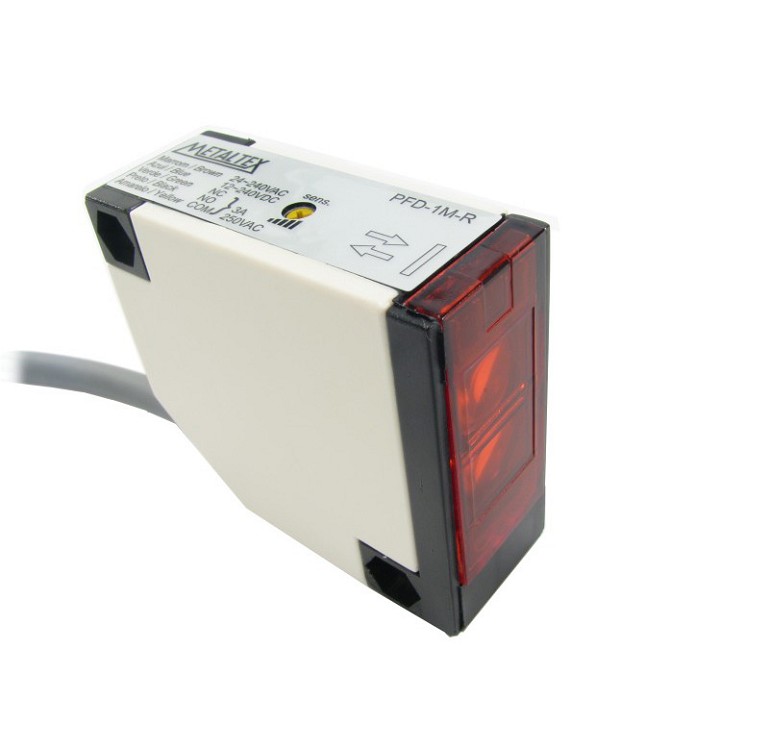

Esse "componente" recebe o sinal da fotocélula, amplifica-o e actua um relé que actuará um sistema de controlo ou alarme, conforme o pretendido.
É de avaliar e considerar a substituição total, fotocélula e "componente" por:
... que junta ambos os componentes e, se for relevante, também é brasileiro.
http://www.metaltex.com.br/sub-categori ... oeletricos
