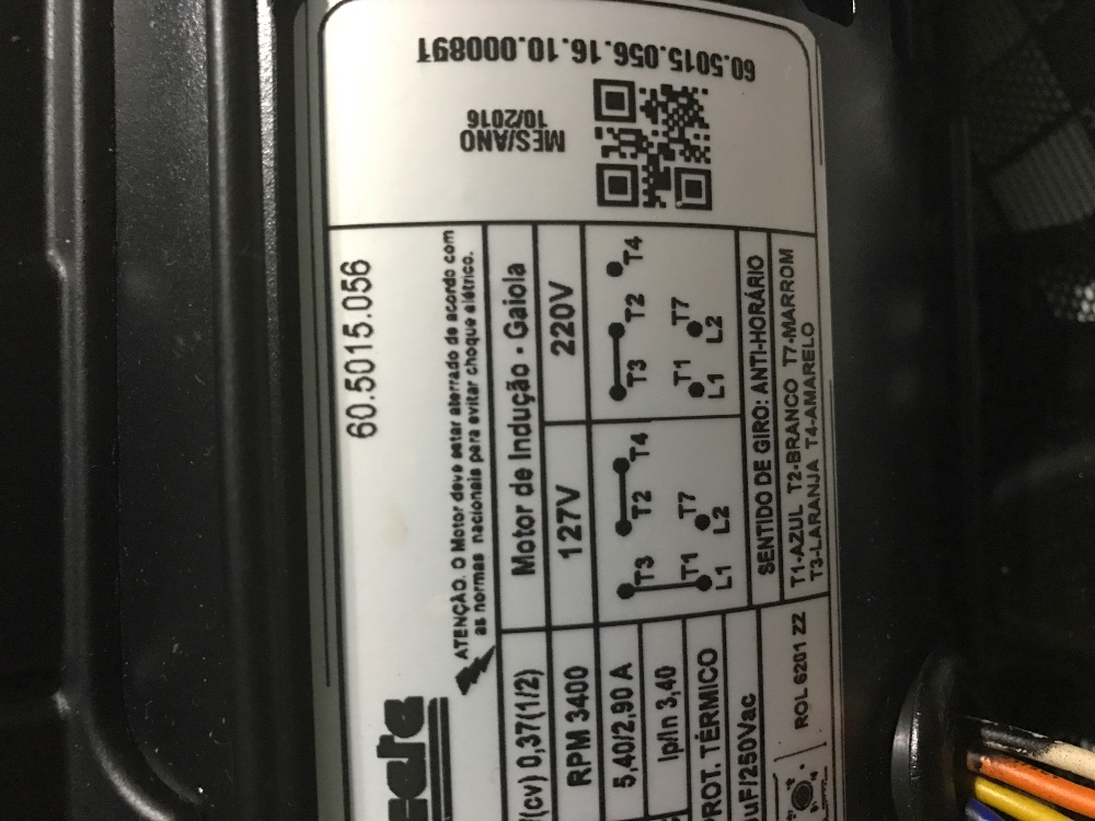

Pessoal boa noite.
Comprei uma bomba para piscina 110/220 e ela veio com 5 fios para instalacao. Porém todos os vídeos que eu encontrei foram bombas de 4 ou 6 fios.
Gostaria de ligar em 220 e em uma rede monofásica.
Segue também o esquema elétrico que está na etiqueta da bomba.
Como faço essa ligação? Digo, quais fios juntar?

Tens que ligar conforme o esquema que está na foto.nikc_nicolas Escreveu: 29 mar 2017, 02:10 Pessoal boa noite.

Penso que o esquema explica bem.
Para ligar em 220V:
- Juntas os fios Branco e Laranja (T2 e T3);
- Ligas o Castanho (T7) à Fase;
- Ligas o Azul (T1) ao Neutro;
- O Amarelo (T4) não ligas a lado nenhum.
Penso que deverá ser assim
Ah, e repara se o sentido de rotação é Anti-horário, conforme o que diz na chapa.

Bom dia
Está aí o esquema na etiqueta do motor, podes ligar a 127V ou a 220V

Sim sim.
É que como não entendo nada de instalação elétrica. O esquema ali pra mim não explicou nada
Quanto ao fio amarelo... Você comentou que ele não liga a lugar nenhum. Fica literalmente solto?

Boa Tarde
Ok vamos ver se consegues entender:
1º O motor tem 5 fios, que são Fio T1 (L1), T7 (L2), T2, T3 e T4, até aqui ok?
2º Para ligar numa tensão de 127V faz o seguinte.
- Liga fio T3 com T1 (L1), liga tambem T2 com T4 restando assim o fio T7 (L2)
- Os dois fio Fase e neutro que vai alimentar o motor Liga no fase no T1 (L1)(onde ligaste o T3) e neutro no T7 (L2)
3º Para ligar numa tensão de 220V faz o seguinte.

esse fio amarelo (T4) ficar solto nao me soa bem. ele ha-de estar ligado a alguma das bobines do motor. Tanto que é usado na alimentaçao a 127 Volts...
Se se pudesse ter a Marca e Modelo do motor para olhar para o datasheet seria mais eficaz. na foto a marca ficou sé metade a mostra e a referencia nao ajuda muito nas pesquisas...

Quando ligas o motor para 220V (a ligação interna da bobinagem é em serie).
Quando ligas o motor para 127V (a ligação interna da bobinagem é em paralelo)
Por estas razões é que fica um fio sem ligação, quando a 220V
Também informo que o condensador é de 127V.
Se tens duvidas e não queres fazer o que se já descreveu, contacta um electricista.

Boa tarde, sim o amarelo fica mesmo solto. Mas podes colocar um ligador na ponta ou então fita adesiva, só para ele não estar completamente soltonikc_nicolas Escreveu: 29 mar 2017, 10:56 Sim sim.
É que como não entendo nada de instalação elétrica. O esquema ali pra mim não explicou nada.

Não há "fios" soltos. Todos os "fios" estão e serão ligados na placa de bornes do motor.

Ainda estou a aprender sobre motores. Mas esse motor não deveria ligar com um condensador para fazer uma fase virtual?
Ele tem uma linha cujo valor é de um condensador, mas como está cortado não dá para ver.
Se for possível poste a placa de características completa s.f., obrigado

boas. esse motor tem de ter um condensador para arranque deve estar na placa o valor dele em mf, normalmente esse condensador vem junto do motor cmp

Atenção quer esse motor precisa de um condensador para arrancar . E se calhar é no fio amarelo. Tens de facultar a marca e o modelo do motor para perceber as ligações
