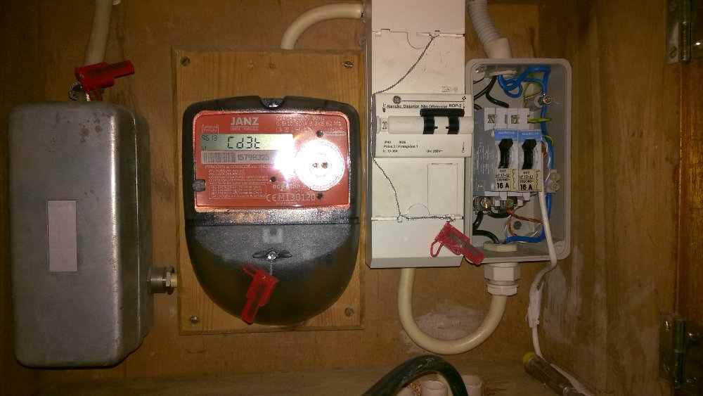

Boa tarde a todos
não sei se é esta a secção correcta para a minha dúvida, mas aqui vai. se acharem por bem mudar de sub-forum é só avisar.
recentemente contactei a EDP Distribuição para me fazer uma mudança no quadro eléctrico, mais concretamente arrumar o contador e disjuntor de corte geral o mais possivel para o lado esquerdo de forma a libertar espaço para adicionar novos módulos para disjuntores. Acontece que se recusaram fazer o serviço aconselhando-me a contactar um electricista credenciado. Acho isto estranho, visto que estou a falar em equipamentos selados que são da responsabilidade da EDP. Isto será mesmo assim como eles dizem?

eu não quero andar a mexer no quadro todos os anos ou só porque sim. quero modernizar tanto quanto possivel e sem andar a abrir roços por todo o lado toda a instalação eléctrica da casa. estou a falar de uma moradia de r/c e 1º andar, com 40 anos, cuja instalação estava toda feita com fio 1,5 mm2, circuitos de iluminação e tomadas tudo nas mesmas linhas. como se vê no quadro existente existem apenas dois disjuntores, um para os quartos e wc, outro para todo o resto que inclui anexos fora de casa e bomba de tirar água. O que já foi feito foi substituir todos os fios da zona de habitação por novos de 2,5 mm2 excepto ramais de iluminação, tomadas com terra, eléctrodo de terra colocado, quadro suplementar para o r/c, anexos e bomba de tirar água. pretendo ainda no quadro de entrada colocar um disjuntor com corte de neutro para proteger o quadro do r/c, colocar um descarregador de sobretensões e um diferencial de 30mA para as tomadas da cozinha e wc. Ora na configuração actual não tenho espaço para tanta coisa, porque o espaço no quadro que já não é muito estar muito mal aproveitado, com a caixa de ferro que não tem função nenhuma e com o contador e interruptor de corte geral colocados a meio!
2)

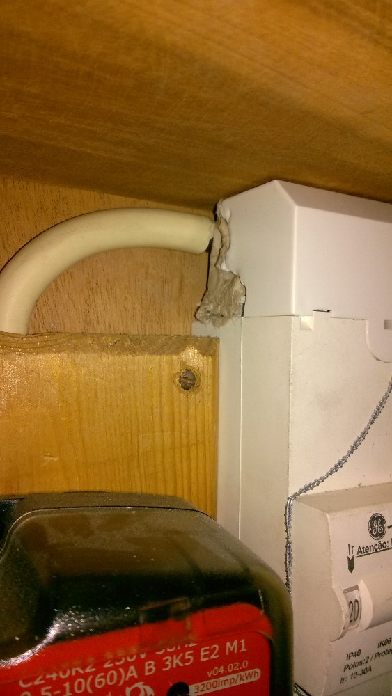

o que pretendo da EDP é que simplesmente eliminem a caixa que ferro que não está a fazer nada e desloquem o contador e corte geral tudo para a esquerda, o cabo que está é o mesmo, está em boas condições e as pontas tem comprimento suficiente para permitir isto.
3) porque acho que isto deve ser suportado pela EDP?
Há dois anos, quando pedi a instalação de contador bi-horário, tinha ainda a tal caixa de ferro com um botão de corte geral, um contador analógico e um disjuntor diferencial de 500mA. Nesta mudança anularam o botão de corte, substituíram o contador conforme pedido, retiraram o diferencial de 500mA (vá lá que fiquei com ele) e colocaram um disjuntor simples, que ficou atamancado com pedaços de papel como se vê na foto. por outro lado a caixa de ferro ficou tapada com um bocado de cartolina no orificio do botão, tal como se vê nas fotos.
pergunto se isto é normal e próprio de uma instalação responsável?

Na verdade essa alteração se foi feita por pessoal ao serviço da EDP, não está executada da melhor forma.
Compreendo que o cabo que estava na dita caixa de ferro, não chegava agora ao contador, e por isso a caixa sem nada dentro serve apenas para emenda de cabo.
Como o ramal é da sua inteira responsabilidade, pode reclamar dessa emenda dentro da caixa, mas o mais certo é ter de pagar um ramal novo, e ainda ter de pagar todas as infraestruturas para passar o contador para o exterior da moradia, exigência que a EDP pode fazer.
Já existe contadores a instalar pela EDP, que não necessitam de ter DCP, e seriam menos dois equipamentos a ocupar espaço, mas mesmo assim o espaço que se libertaria, talvez não fosse o suficiente para instalar um quadro para a remodelação que pretende.
Pode fazer uma exposição à EDP com imagens desse trabalho mal executado pelo empreiteiro da EDP e ver o que lhe dizem, tentar não custa e com um bocado de sorte pode apanhar algum funcionário da EDP bem disposto e que ajude nessa sua pretensão.

Sim foi executada por pessoal da EDP, eu presenciei isso e na altura pedi que fizessem a alteração mas recusaram. o selo está intacto desde essa altura.

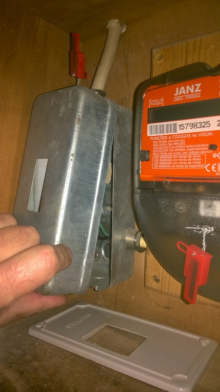

O cabo que vem da rua tem comprimento para chegar ao contador se este for deslocado para a esquerda cerca 12cm. Basta eliminar a caixa de ferro, a emenda, e desapertar os parafusos da base em que o contador está fixado. E deslocar também o disjuntor de corte geral.
Como pode a EDP exigir isso e obrigar-me? não estou a fazer obras em casa nem nenhuma remodelação. Que fundamento legal há para essa exigência?
o deslocamento que pretendo do contador e disjuntor liberta espaço suficiente para acrescentar mais quatro módulos, dividididos por duas linhas.

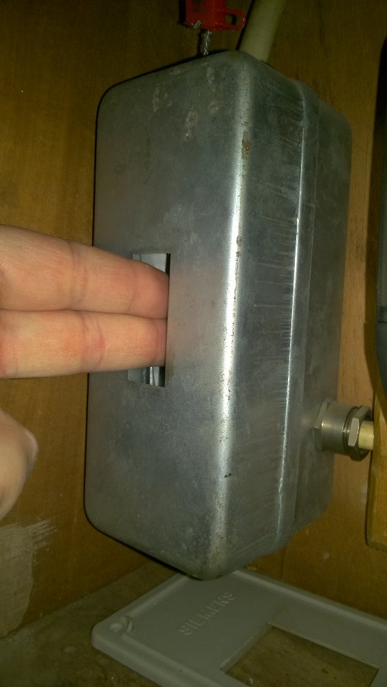

entretanto hoje ao falar disto com um amigo, descobriu-se mais esta pérola:
a tampa da caixa de ferro está só presa pelo arame do selo!

A melhor forma de resolver o assunto, passa por chamar um eletricista inscrito na DGEG, pedir a descelagem/selagem do contador, e se diz que o cabo do ramal chega ao contador, é fazer essa alteração, e simplesmente fica com o assunto resolvido.
A EDP assim que executa o ramal e o mesmo entra em funcionamento, qualquer alteração é a cargo do cliente, excepto se por uma tempestade, etc, o ramal partir.
Não tem volta a dar, a não ser como eu já disse anteriormente, se ao reclamar por escrito, com imagens anexadas, baseando-se apenas na emenda do cabo dentro da caixa, que não cumpre com as condições das boas regras de arte, talvez eles mandem algum empreiteiro ao local para retirar a caixa e ligar o cabo diretamente no contador, e depois já fica então com o restante espaço livre.

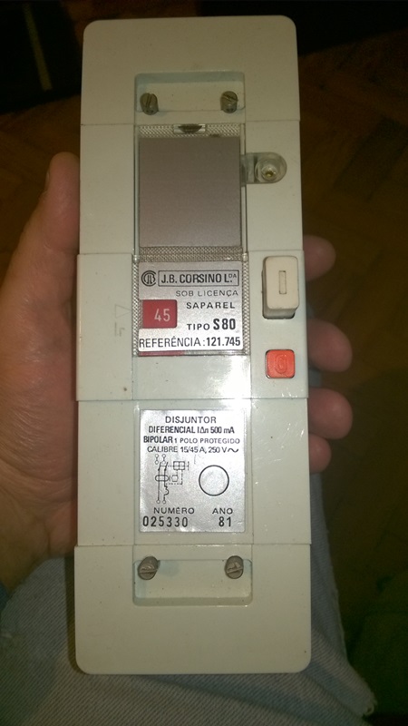

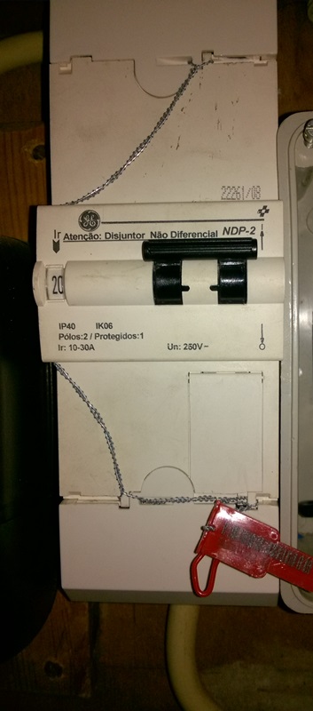

ok, e quanto à questão do disjuntor?
inicialmente tinha este diferencial
agora tem este
pelo que tenho aprendido aqui neste forum este último não é adequado.
