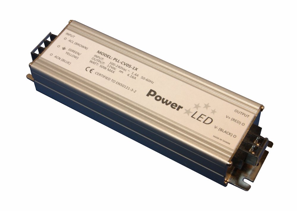

Sim o driver é necessário. Depende da potencia do LED ou LEDs
É uma caixa com este aspeto:
Entra os 230Vac nessa caixa e ela reduz (para 30V por exemplo) e converte em dc. Ao mesmo tempo regula a corrente que entram nos LEDs, para que se mantenha constante. Os LEDs funcionam com corrente constante. Para isso o "driver" precisa de regular a tensão dentro de determinados parâmetros, por exemplo entre 28 e 32V.

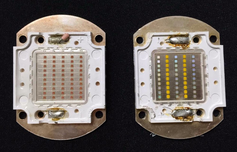

Os LED COB, na verdade são fileiras de LED em paralelo, que por sua vezes essas fileiras são formadas por LEDs em Série:
Os LED podem ter vários formatos:

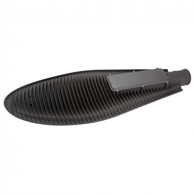

Esses LEDS depois precisam de estar encostados a uma superfície que permita escoar o calor gerado por eles próprios. Essas superfícies costumam ser dissipadores de calor ou mesmo o invólucro da Armadura de iluminação pública (em Alumínio ou Zamak), que tem no seu desenho alhetas que permitem fazer esse trabalho:

Alguns exemplos de armaduras:
