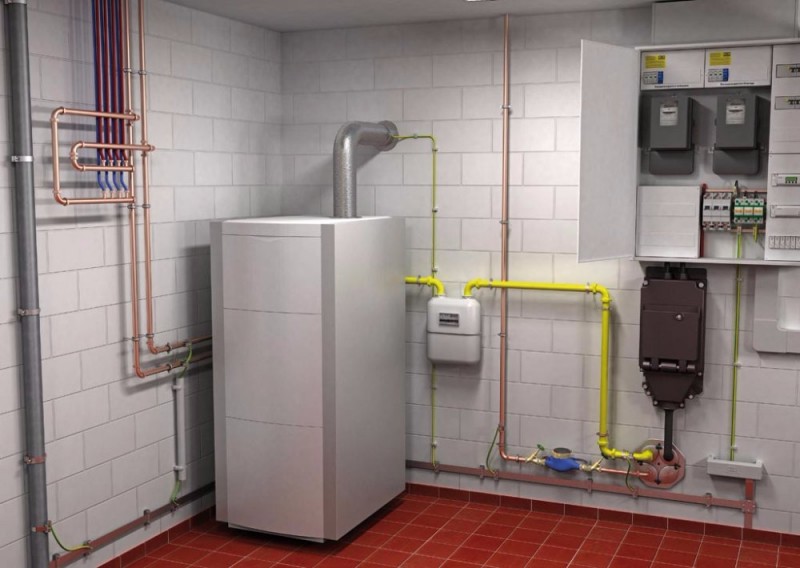

Mensagens: 5464
Re: aquecedor de agua eletrico
LVirtual Escreveu: 27 fev 2017, 12:37 pois, isso eu sei.
eu nunca gostei muito de misturar "agua em uso" com circuitos electricos acima de 48 volts...
com 48 volts sera mais dificil morrer num lençol de agua.
sempre me fez impressao ver o terra de instalaçoes electricas residencias ligado a canalizaçao de agua...
e antigamente isso era feito pelos profissionais da EDP daquela epoca...
quando começei a minha carreira profissional apanhei um choque de 380V duma maquina com que trabalhava e ainda nao me esqueci da sensaçao passadas varias decadas. e foi so na ponta do dedo, agora sendo em todo o corpo ao mesmo tempo, pois...
ainda assim prefiro gastar um pouco mais do que correr riscos desnecessarios.
como disseste antes, se o instalador escorregar 1 milimetro para fora das normas la se arranja um "penteado novo" como se dizia antigamente.
parece-me ser uma especie de roleta russa, ha muito bons profissionais como tambem ha outros que deixam demasiado a desejar...
no meu trabalho com domotica e controlo de acessos tenho visto tanta coisa e muitas vezes de pessoal "encartado"...
Se antigamente faziam isso para criar uma rede terra, usando a canalização de água como eletrodo de terra, hoje ainda se faz isso mas para criar ligações equipotenciais. Aliás, até se faz o mesmo a outras canalizações, tais como a de gás que são feitas em cobre:
Ver:
Ficha tecnica 20.pdf
(694.08 KiB) Transferido 163 vezes
