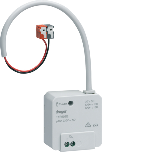

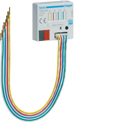

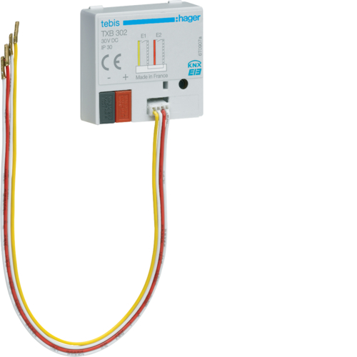

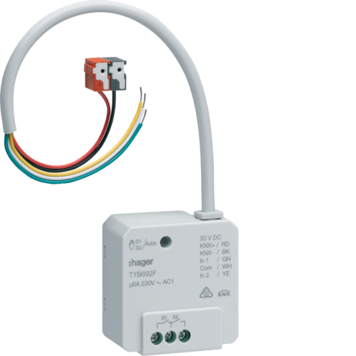

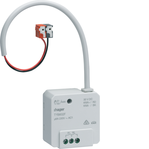

Os módulos que falei são, por exemplo os da Hager. Segue as imagens.
Interface com 4 entradas

Interface com 2 entradas
Interface 2E.jpg (74.08 KiB) Visto 8121 vezes
Atuador com 2 saídas
Atuador 2S.jpg (60.13 KiB) Visto 8121 vezes
Atuador com 2 entradas + 2 saídas
Atuador 2E+2S.jpg (72.76 KiB) Visto 8121 vezes
Atuador com 1 saída
Atuador com 1 saída
Atuador 1S.jpg (59.46 KiB) Visto 8121 vezes
