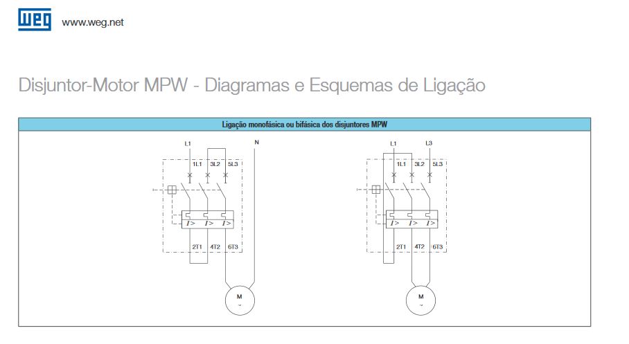

Nao sei se a justificação para ligar o disjuntor motor desta forma protecção falta de fase
pagina 42
WEG-disjuntores-motores-linha-mpw-50009822-catalogo-portugues-br.pdf
(7.47 MiB) Transferido 255 vezes
Mensagens: 5464
Re: Disjuntore Motor ligar motor monofasica
Qualquer uma delas é válida.
Os disjuntores e os relés térmicos, alguns são sensíveis à falta de fase. Logo na situação monofásica, os pólos devem estar todos preenchidos.

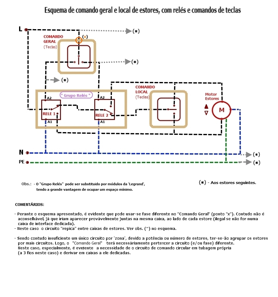

Um motor 220V Mono apenas com um enrolamento roda sempre no mesmo sentido independentemente da ligação da Fase e do Neutro.
Para se inverter a direção da rotaçao é preciso um motor com pelo menos dois enrolamentos.
Basta reparar nos motores dos estores por exemplo ou dos portoes automaticos. Tem sempre três fios.
Um comum onde liga o Neutro e dois fios onde liga a Fase conforme o sentido que desejamos em que o motor rode.
Ou vice-versa. Mas a preferencia da boa pratica manda ligar o ponto comum das bobines à Linha identificada como Neutro na instalação electrica.
edit:
entretanto andando a pesquisar imagens de ligaçoes de motores de dois enrolamentos encontrei aqui no proprio forum um esquema de ligaçao para um motor de estores que exemplifica lindamente todo o circuito:
download/file.php?id=2383
este esquema esta no topico:
viewtopic.php?t=6299#p34967

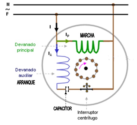

Errado. No caso das duas bobines, cada bobine obriga o motor a rodar num sentido. o interruptor centrifugo pode existir ou nao.
Ja mexi em muitos motores electricos por dentro e por fora e em nenhum deles tinha interruptor centrifugo. e eram motores que rodavam em dois sentidos opostos.
Num motor electrico, é o campo magnetico gerado pelas bobines que determina o sentido da rotaçao, agora porque é que rodam sempre para o mesmo lado os motores de 1 bobine ja nao sei bem, mas usando um ditado popular ha-de ser para o lado que o motor roda melhor. ;)
No caso do condensador (capacitor é portugues do brasil mal escrito.) estas errado tambem.
O condensador serve para ajudar o motor no arranque, se nao for o condensador a enviar um pico de corrente mais alto que a corrente de trabalho o motor pura e simplesmente nao gera binario suficiente para arrancar.
Os motores electricos de CA em uso na industria, so muito raramente tem a velocidade controlada por pulsos. so os que usam variadores de velocidade é que sao regulaveis nesse aspecto. a esmagadora maioria dos motores nao precisa de grandes regulaçoes de velocidade nas aplicaçoes em que sao usados.
