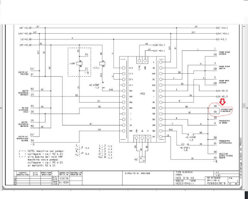

cronotermostato bomba de calor
- Electricista de 3ª
- Mensagens: 258
- Localização: aveiro
- Enviou: 8 vezes
Boas, gostaria se possível que alguém me explicasse como interpretar este esquema, onde tem a bola e a seta vermelha, segundo o "técnico" que veio cá devia ser aí que os fios do cronotermostato devia ligar, existe um shunt... alguém me pode ajudar? Obrigado

Re: cronotermostato bomba de calor
Ajudar em quê?
Se tirares o shunt deixa de funcionar.
Ajudar em quê?
segundo o manual elétrico é aqui que se liga o cronotermosato, o cronotermostato seria para colocar dentro de casa e programar horários, a máquina desliga-se porquê?
O que diz no esquema é que esses terminais são para o interruptor à distância, que é o que pretendes.
exato, não percebo nada da matéria, mas parece se ligar os 2 fios do cronotermostato irá funcionar, penso eu de que...?
Tens de ver o esquema de ligação do cronotermostato, ele deve ter um contacto NO (normalmente aberto) e um NC (normalmente fechado).
sim... ele só tem 2 fios, mas o técnico hoje experimentou tirar um dos shunts enquanto a máquina estava ligada e não parou, segundo ele devia parar... mas a máquina tem uns parâmetros que deve ser alterado quando existe a presença de um controlador externo, não sei se foi por isso ou não
Já descobri como fazer a ligação do cronostermostato, tinha a ver com a alteração de parâmetros da máquina. Agora só falta comprar o cronotermostato, tenho que pesquisar qual tenho de comprar. obrigado
Vivam.
Através desses dois fios também pode controlar a temperatura de saída da água, com termostato com sonda na linha de ida, já que nao consegue controlar a temperatura da mesma.
Ok, conhece algum cronotermostato em conta que dê? Obrigado
Vivam.
Não conheço.
Conheço controladores horários;
Conheço termostatos;
Não conheço cronotermostatos;
Provávelmente uma mistura dos dois...
Talvez um mini-automato... micro-controlador...
Boas, obrigado a todos pela ajuda, o problema está resolvido, comprei um cronotermostato e instalei-o dentro de casa. Na primeira leitura que fiz, em horário vazio, está a gastar cerca de 4 a 5 KW hora, envia a água a 35º e o retorno a 30º, mesmo assim acho muito, ao fim de algumas horas, achei muito quente, baixei para 30º a enviar e 25º no retorno, falta fazer a nova leitura para estas temperaturas.
