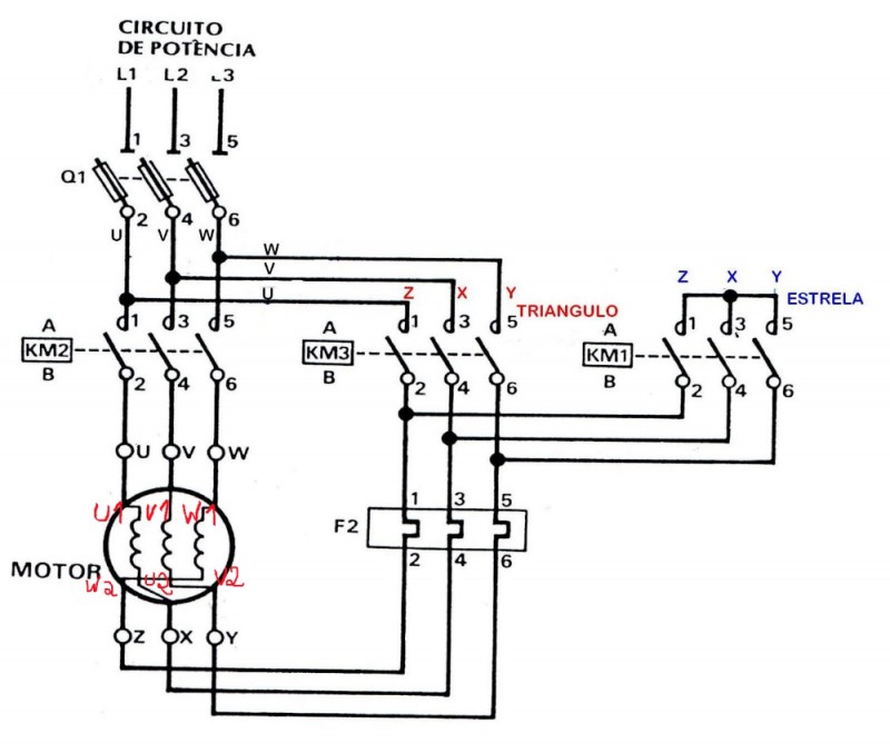

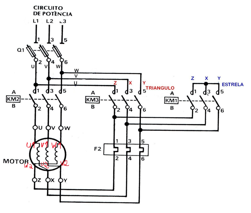

Boa tarde:
Tive que substituir uma bomba de circulação de ventiloconvectores, a bomba nova (Grundfos NB 32-200/176 A F A BAQ, não é exactamente a bomba instalada, mas só varia nos diâmetros) ainda estava dentro da caixa de cartão de origem á dois anos.Foi portanto, decidido substituir a velha pela nova, porque a velha parece que perdia agua por varios sitios.
Na primeira intervenção,
Tirei as 3 chapas dos shunts que vinham na caixa de ligações do motor e liguei o U V W á placa de bornes U1 V1 W1 respectivamente e X Y Z á placa de bornes U2 V2 W2 (como está na foto) e respectivo ensaio.
O arranque em Y correu bem mas quando entrava o Δ o motor fazia um ruído que parecia falta de fase, e eu desligava no comando do quadro.
Troquei mais algumas vezes os fios na bomba,mais uns ensaios e antes que queima-se algo decidi deixar ligado em Y.
Na segunda intervenção, já com a ajuda de um colega também com alguma experiência neste tipos de ligações.
Substituiu-se o relé temporizado por outro usado que estava em funcionamento.(não percebi o porquê dessa decisão), mais uns ensaios, mais umas trocas de fios no motor e tudo na mesma. Agora é que vem a parte interessante, levantamos todos os fios do motor e ligamos conforme tínhamos visto em um esquema da net, ao ensaiar-mos...BUM... :cry: uma faisca bem forte que até destemperou o estator na parte de cima do motor.Um dos enrolamentos deu uma descarga na massa? Depois do susto liga-mos o motor só em Δ e mais um ensaio, desta vez o motor funcionava quase impecavelmente,mas deitava muito fumo, consumia 90A (corrente nominal 12A) e desarmava o térmico regulado para 12A ao fim de 4 segundos, mas não fazia nenhum ruído fora do normal.
Sendo assim lá ficou ele outra vez a trabalhar em Y.
Na terceira intervenção, foram lá o meu chefe e o chefe do meu chefe.
Medimos a resistência do motor, entre fases e fases á massa e o valor das resistências eram todas próximas do infinito (achei estranho que depois do primeiro estoiro ainda dar medidas próximas de infinito).(tenho pouca experiência com o Mega)
Resumidamente, eles mudaram 2 fases á entrada do contactor de linha com o de Δ umas 3 vezes ...mas numa destas trocas de fases deixaram as pontas do x y z levantadas e ... BUM... :oops: ainda conseguiram fazer um estoiro maior que o anterior, ficando a cheirar a cablagem ou cobre queimado, mas nada de cheiro a bobinagem queimada(cheiro muito característico)
Perguntas:
Que se passa com o motor quando entra em Δ?
Fiz bem as medidas com o megaohmímetro?
Porquê 90A quando ligado em Δ?
Obrigado a todos

De tudo o que descreveste digo que a bomba é de 400V em estrela, porque é que ligaste em triangulo?
A chapa diz triângulo?
Se é triângulo, a construção do triângulo está bem feita?

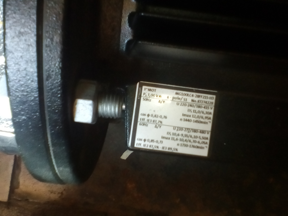

Sim é uma bomba Y Δ ,tanto na chapa de características como por dentro da tampa dos terminais do motor tenho essas informações.
3 x 220-240 D/380-415 Y V

Eu li o post original ontem à noite e achei tdo o que era descrito muito estranho. Por este ultimo post penso que percebi porquê.
Se a chapa de características diz "3 x 220-240 D", não quer dizer que para ligar este motor em triângulo a tensão composta deve ser entre 220V e 240V? Se é assim, respondendo à pergunta realizada pelo Mário:
Mário Escreveu: (...)
a resposta é: Não!
No nosso sistema de tensões, a tensão composta é de 400V (aproximadamente). Assim, para poder ligar esse motor em triângulo tinha que ter na chapa "3 x 380-415 D".

Pelo que está escrito essa bomba só pode ser ligada em estrela!
Para ser ligada em triangulo SÓ com variador de velocidades monofásico à entrada e saída trifásica 230V; ou em trifásica 230V, o que nao é o caso em Portugal.
Qualquer técnico olharia para a chapa de caracteristicas do motor da bomba antes de a ligar e de certeza chegaria à mesma conclusão!
Quanto aos "estouros" que a bomba já sofreu, de certeza que a saúde dela já não será das melhores... bobinada para trifásico 230V injectam-lhe 400V ( em triangulo).

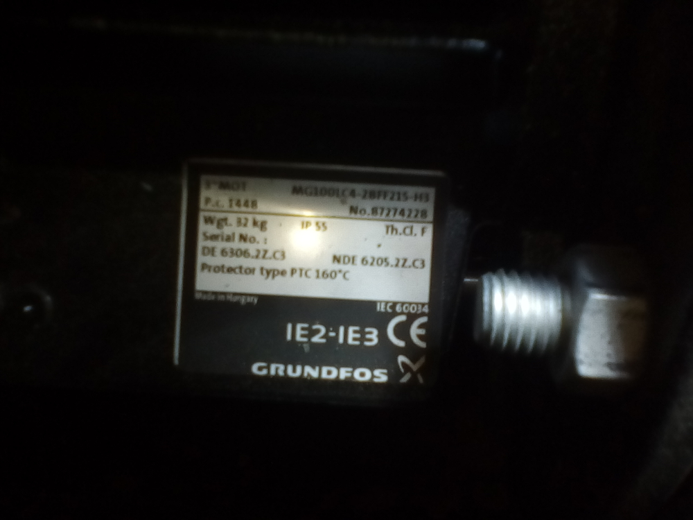

Ainda assim, segunda feira vou tentar tirar umas fotos da bomba que saiu e confirmar a chapa de características da instalada, já estou com duvidas do que escrevi anteriormente.
Vou confirmar isto.3 x 220-240 D/380-415 Y V

Confirma-se. :oops:
A bomba é para ser ligada em Y , 3 x 220-240 D/380-415 Y V.
"Para ser ligada em triângulo SÓ com variador de velocidades monofásico à entrada e saída trifásica 230V" Por CF,Lda.
