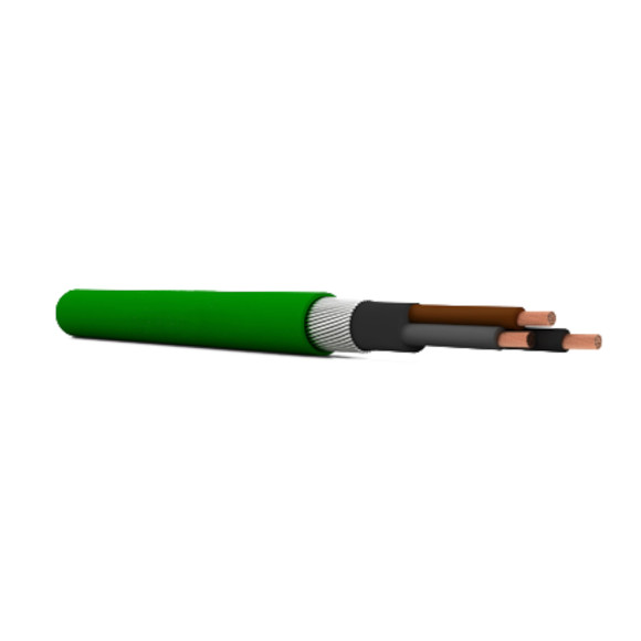

Que tipo de cabo para alimentação ou sinais se usa em ambientes ATEX?

Tens que saber qual o liquido ou gás e a zona (0,1,2)
Os as alimentações por norma são cabos armados, bucins têm que ser atex. Podes ter que fazer isolamento de barreira.
