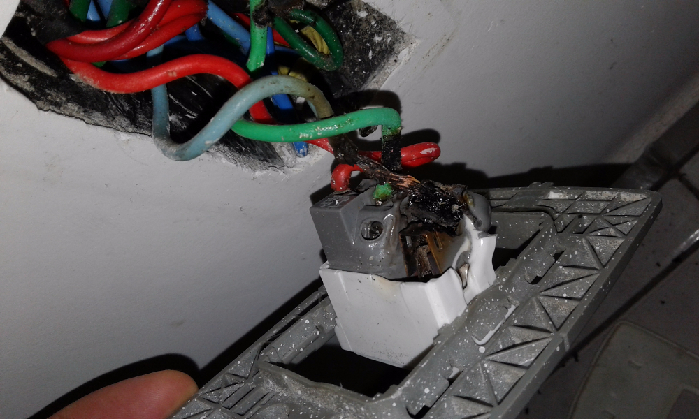

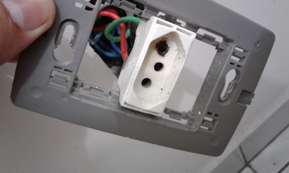

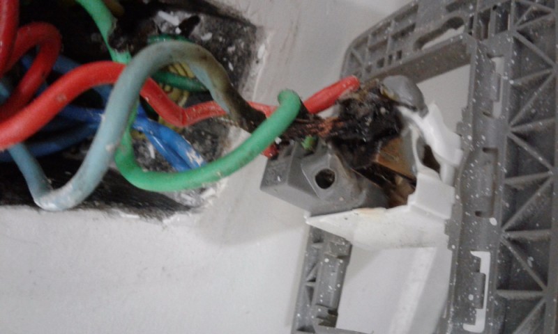

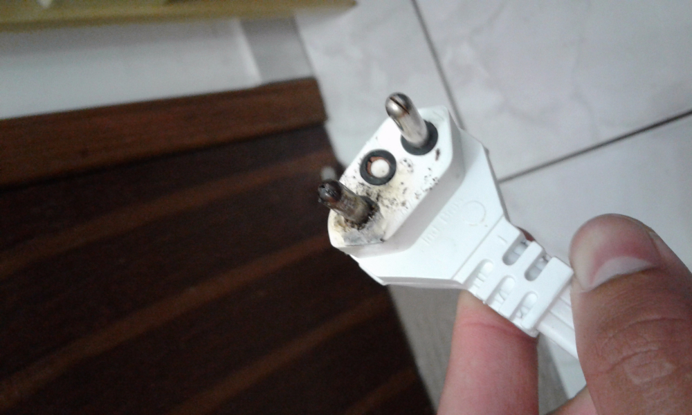

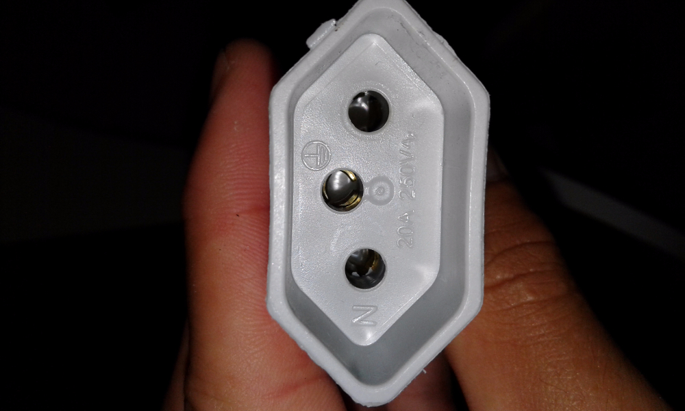

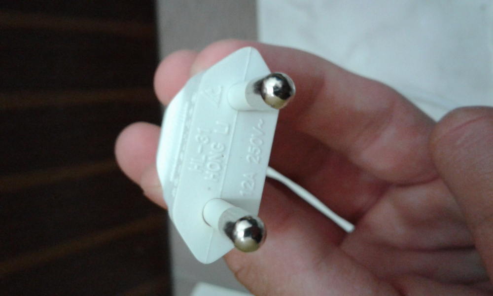

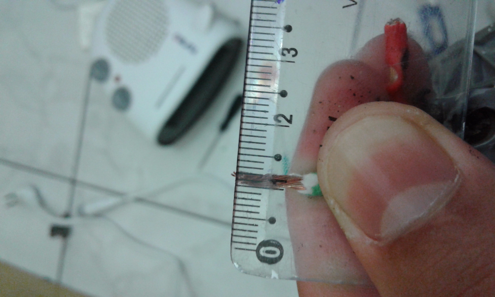

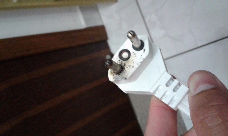

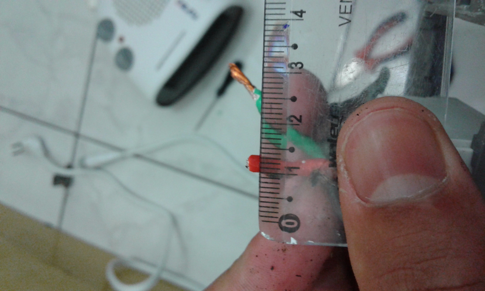

Alguém pode me explicar o que está acontecendo?
cmtesas
Registado: 25 set 2016, 23:13
Mensagem por cmtesas »
Mensagens: 5508
Enviou: 24 vezes
Re: Alguém pode me explicar o que está acontecendo?
Uma conexão mais feita e criou-se um ponto quente, devido à resistência nessa conexão.
Mensagem por alucas »
a cablagem é muito antiga!!! mau isolamento originando efeito de resistência, apertos mecânicos ou má conetorização, potência elevada e dissipada do equipamento em questão.

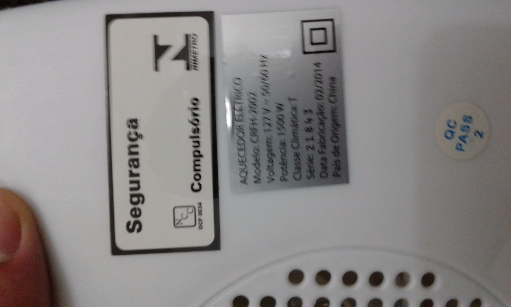

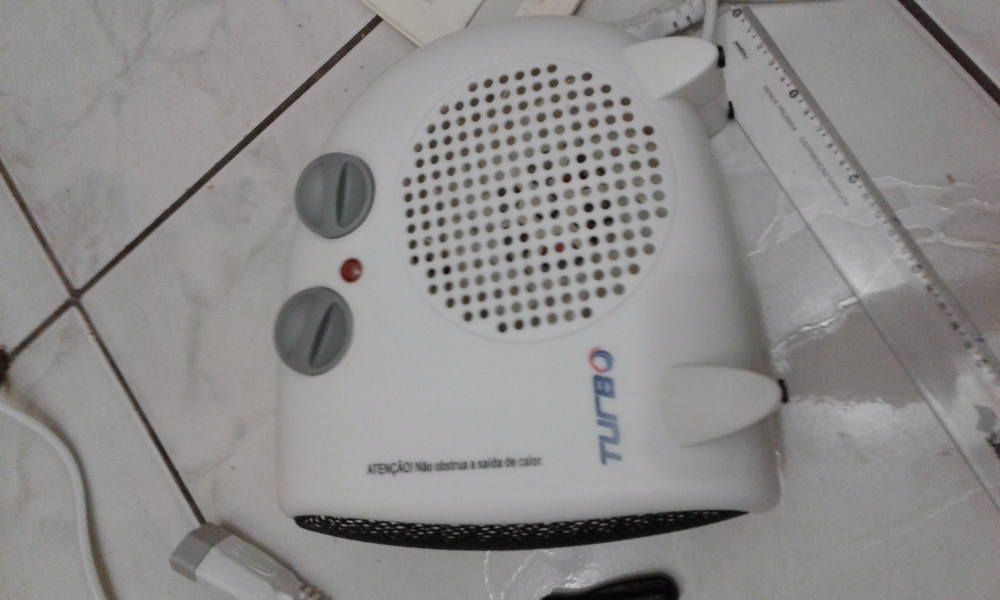

verifiquei que a tensão do equipamento é 120 V, possilvelmente esteve ligado a 230 V.
Não pode ligar um aparelho elétrico de 127 V a uma tomada de 220 V.
Mensagem por CAOR »
Possivelmente o Pais não será Portugal? até pela cor das cablagens.
Mensagem por Quadrista »
Aperto defeituoso, criou ponto quente.
