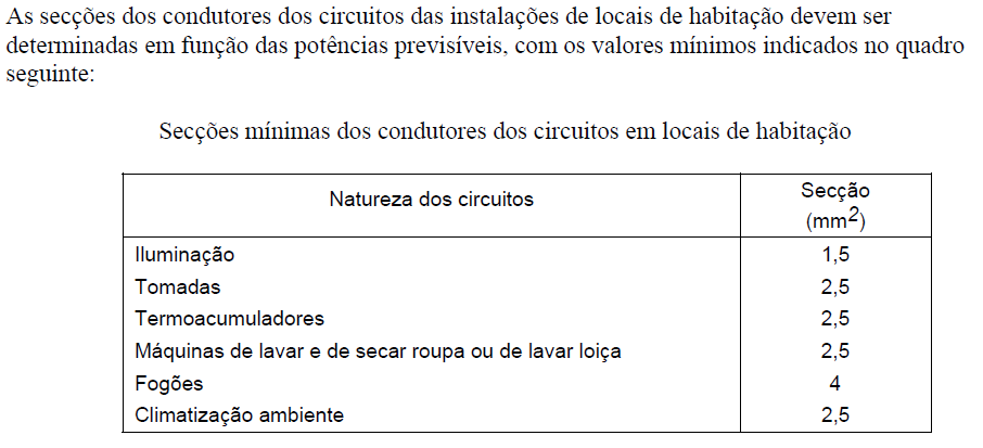

eu comprei um forno + placa indução, mas so tenho uma ligação ( 3 fios) o que fiz foi o seguinte: liguei ambos os aparelhos na mesma ligação como vos vou demonstrar na foto em baixo. o que queria saber e se acham que esta bem feito ou se irei ter algum problema e a nível de segurança se fiz alguma coisa incorrecta.
desculpem se usei alguma linguagem menos técnica pois não sei os termos correctos .
cumprimentos :D

O mal já está feito, recomendo que não trabalhe com os dois em simultâneo...

O mal já está feito significa que deveriam ser alimentações independentes com protecções independentes.
Dependendo da potência de cada equipamento, e ao devido dimensionamento, deveria ter, no mínimo, dois circuitos com secção 2,5 mm2 e proteção a dijuntor mínima de 16 A.
Apenas o fogão está obrigado por legislação a ter secção mínima de 4 mm2.

Os circuitos para a ligação de cada equipamento deveriam ser distintos, e com secção de condutores mínima de 4mm2.

certamente vais ter problemas no uso, poderias para tentar minimizar as coisas retirar o fio existente e passar fio de 4 mm e meter um disjuntor de 20 Amp. , assim consegues ter um uso com menos possiveis disparos.

Recomendo que o cabo de ligação do forno e placa tenha ponteiras nas pontas para aperto na placa de bornes (foto) em termos de segurança sem problemas tem ligação á terra, a nível de cozinhados: ligar o que for possível ex: discos de 2.500 +1000 no máx. para evitar disparos do disjuntor associado ou possilvelmente a habitação também está limitada já na potência contratada.
De acordo com os regulamentos circuitos distintos 2,5mm fogão 16 A; 4mm placa 20 A.
