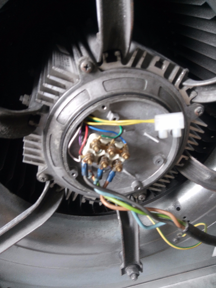

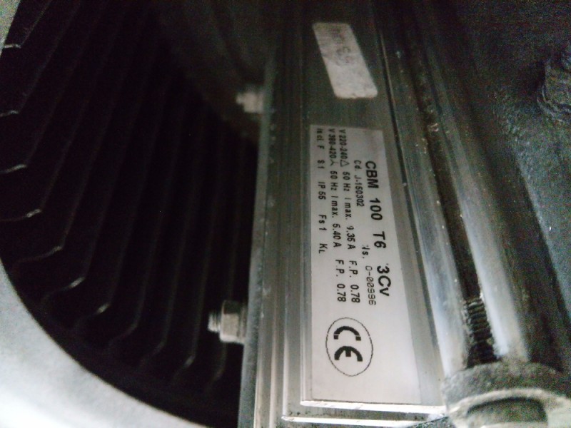

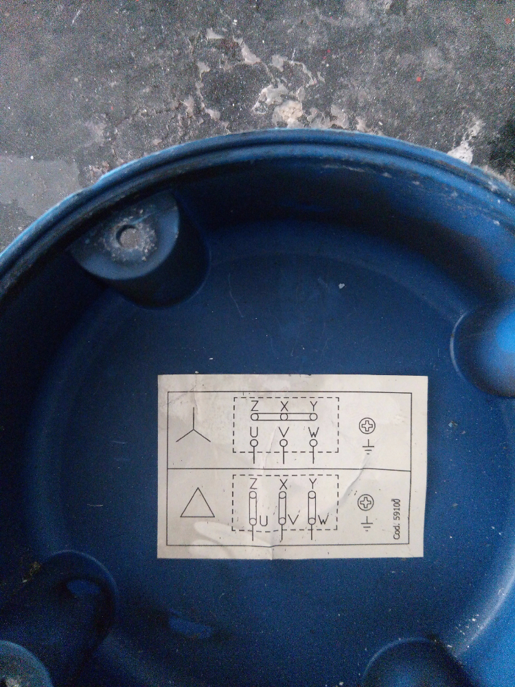

Ora boas, preciso da vossa ajuda. Tenho um motor trifásico, que preciso de ligar em rede monofásica. que soluções me podem dar? já li aqui no forum tanta coisa que estou um pouco baralhado. Desde os condesadores de ligação permanente aos de só de arranque, enfim já me perdi. deixo aqui também as fotos do motor com as descrições do mesmo.

Não se esqueça de pedir um com entrada monofásica e saída trifásica para motor de 3cv, que é o que está escrito na chapa de características.
Quando o ligar tenha em atenção as ligações electricas: estas devem ser feitas conforme está no desenho que tem o triangulo.

ok Mário obrigado, decidi entao pelo variador. Outra questao que se me levantou aqueles dois fios amarelos ligados a uma caixa de derivaçao servem para que? conseguem perceber?
