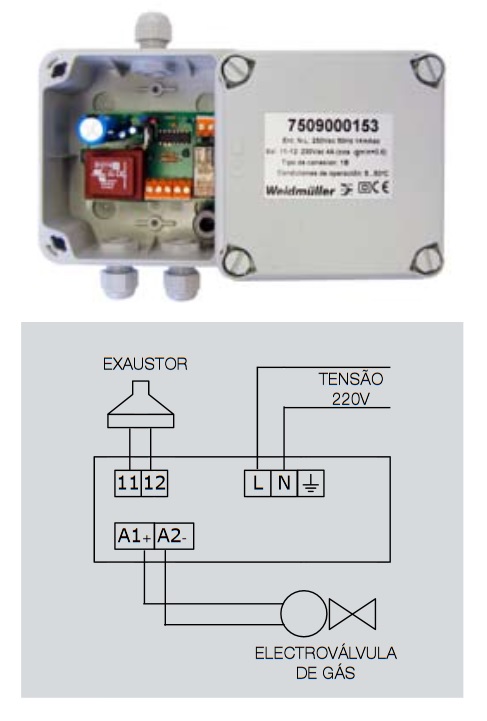

Bom dia.
Num apartamento que estou a efectuar o projecto de remodelação existe uma caixa ligada á electricidade, bem como ao extrator da cozinha e ao esquentador. Não vi qq tipo de sensor de CO....
As fotos do interior da mesma está no link:
https://goo.gl/photos/t4nrPB51kKHEUTvp9
Alguém me consegue elucidar? A função e o modo de funcionamento?

Dá para ver que tem um transformador 230V AC/24V DC....

Para onde vão os 24V? Vão só para o relay ou vão nalgum cabo? O que estão a fazer os contactos do relay?
Pode ser de algum sistema de detecção de gás mas não me acredito muito.

Os cabos 24V (neutro e fase), vão tanto para o esquentador, como para o extrator...

Qual o comportamento do extractor quando o esquentador liga? E quando liga o extractor o que acontece ao esquentador?
Será um comutador electrónico de segurança? Directiva europeia 90/396/CEE que não permite o funcionamento de esquentadores ao mesmo tempo que extractores quando estes se encontram na mesma divisão.

Tentei simular isso, ( foi logo a minha 1ª ideia, e possivelmente será essa a função do equipamento)
Liguei o extrator e meti a "agua quente" a correr.... não aconteceu nada. Como a casa não tem gás ligado... Foi inconclusivo.

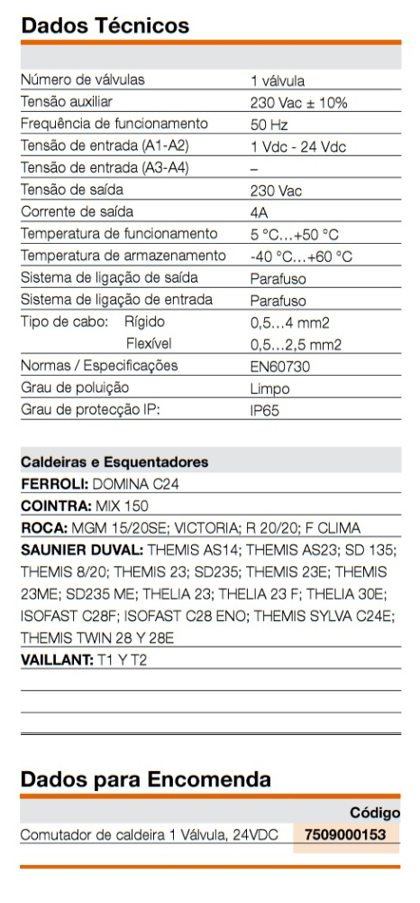

Confirmo que é mesmo um comutador electrónico de segurança Weidmüller 7509000153, vê o comportamento da válvula de gás quando ligas e desligas o exaustor. Já agora deixo aqui duas imagens que podem dar uma ajuda.

mas não existe qq electro-valvula de gás!!? É Estranho. Terão feito uma adaptação no esquentador!?

Pode o corte estar a ser feito no esquentador mas se ele arranca normalmente mesmo com o extractor ligado é estranho, pode também acontecer existir avaria na placa.
