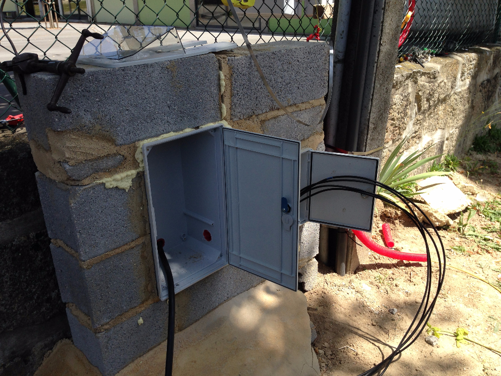

Caros colegas,
desde já queria dar os parabéns ao forum e todos os participantes pelo excelente trabalho.
Venho pedir ajuda a todos vós na seguinte questão:
Vadeca para serviços de praia de um restaurante, com entrada independente da do restaurante.
Foi-me questionado se existe algum impedimento legal quanto à possibilidade de colocar a portinhola e o contador embebido e/ou saliente (parede colada a local público, nomeadamente escadas públicas)?
Portinhola e contador embebido e/ou saliente

Desde que cumpra IP e IK nas tubagens e caixas, penso nada haver contra.
Mas claro que tecnicamente e esteticamente, esse serviço ficará sempre melhor se for embutido, ou feita uma forra nas caixas e tubagem.

Sim, o problema, pelo que percebi, é a diminuta espessura da parede, mas vou ter de esclarecer melhor quais são as variáveis em questão.
Mas também não encontrei nenhum impedimento legal sobre a possibilidade de ser embebida e/ou saliente.

Pode instalar saliente, mas como já referi tem de ter em atenção IP/IK.
Para não encarecer muito a solução, e não ter muito trabalho de Construção Civil, eu optaria por uma forra de material resistente, pois pode sempre haver algum tipo de vandalismo, e depois os prejuizos poderão serão bem piores.

sugeres algum material ou tipo de material específico para a forra resistente?

Um pequeno murete com meia duzia de tijolos e as caixas embutidas resolveriam de vez todas as questões aqui levantadas. Não ficaria muito mais caro.
