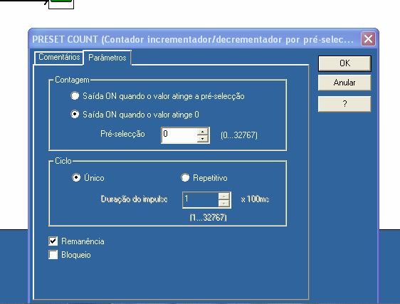

Eu tenho um contador de água da marca Flodis, com um Sensor Cyble, que me dá um pulso com uma duração de 65ms.
Eu queria ligar a saída deste sensor a um módulo Zélio para que fosse possível medir o caudal mas também fazer a contagem da água consumida.

No entanto, apesar de ter lido os manuais, não consigo perceber como fazer isso pois não estou familiarizado com nenhum dos equipamentos, nem com o programa Zélio Logic.
Pelo que li parece ser possível ligar a saída do contador (Cyble) directamente ao Zélio. Alguém me pode ajudar?
Basta ligar ou é preciso colocar mais alguma coisa?
Como posso fazer para calcular o caudal e a água consumida? Um Counter (encontrei no manual) será a escolha certa?

no zelios terá que definir um input (digital) como impulso e agregado a este um contador...terá é que ter em atenção os tempos....

não....do pulse do contador de água....este tempo de pulse poderá ser inferior ao mínimo admissível do input no zelio e este não o "ver".....

Segundo a datasheet do contador (cyble sensor - que é o que me dá o sinal de saída), o pulso tem uma duração de 65ms.
Quer dizer que o Zélio poderá não ser suficientemente rápido para ler o sinal é?
Na datasheet do Zélio apenas refere "Discrete Input Frequency : 47...53 hz". Quer dizer que não será capaz de ler o sinal?

Cuidado, o Zélio é de alimentação DC ou AC?
É que se for AC, não dá.
Se for DC, acho que aceita impulsos de 10ms (mas é melhor confirmar no data sheet do zélio)
Se quer saber o caudal, terá que fazer depois contas, que deverá estar associado a vários contadores, de forma a ajustar o valor medido para um valor que seja fácil de assimilar.

Não, é para fazer a conversão da constante do contador. Imaginemos que o contador tem uma constantes de 600 impulsos por metro cúbico.
A ideia é ter um contador que conte os impulsos, os 600 e depois esse contador incrementar um segundo contador, que irá contar os metros cúbicos. Mal seja incrementado o 2º contador, o primeiro é feito o reset, para continuar a contar.
Pode fazer o mesmo, em vez de 600, podia ser 60 e contava 0,1 metros cúbicos.

Ah Sim! Pelo que percebi da datasheet do cyble sensor ele faz uma rotação por Litro logo terei que fazer a conversão para metros cúbicos mesmo para calcular a água consumida (como se fosse contador de água normal).
Mas para contar estes pulsos dados pelo contador de água (Flodis + Cyble sensor) basta colocar o bloco Contador do Zélio ou tenho que usar mais alguma coisa?
