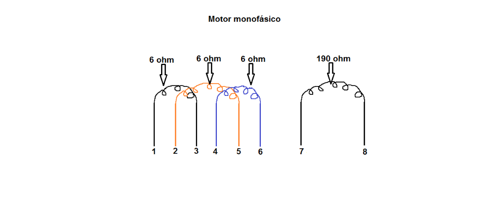

Boa noite,
Tenho um motor monofásico que estava a trabalhar a várias velocidade com comandos digitais mas infelizmente esses comandos deixaram de funcionar, como a placa electrónica fica muito cara então quero aproveitar o motor para fazer um arranque normal através de um condensador, mas estou com algumas duvidas em fazer essa ligação...tenho 3 enrolamentos em que cada um tem continuidade e com o valor de 6 ohm e outro com 192 ohm mas sem continuidade como podeira fazer a ligação do condensador???

explique o que é o comando digital???
não seria um variador de velocidade a actuar um motor trifasio??
esse "enrolamento de 192ohm" não será um termico???
esclareça....

Boa noite,
Jaimereis, o motor tem alimentação monofásica e tinha variador de velocidade que se podia aumentar ou diminuir consoante a necessidade...
Em relação ao enrolamento de 192ohm poderá ser mas não tenho a certeza...
o objectivo é conseguir por o motor a trabalhar sem a parte electrónica adaptando um condensador ou de outra forma...

ok.....a alimentação do variador é monofasica,.....mas o motor em si é trifásico....isto é, o variador, tem saída 3x230V, sendo o motor 230V trifasicos...
os tais 192Ohm é definitivamente um térmico....

o tipo de motor em causa, foi construído para trabalhar com variador de velocidade....para trabalhar directo em monofasico, terá que ser adaptado, se fizer uma busca aqui no forum terá alguma informação como fazê-lo, alerto para uma perda significativa de binário...
