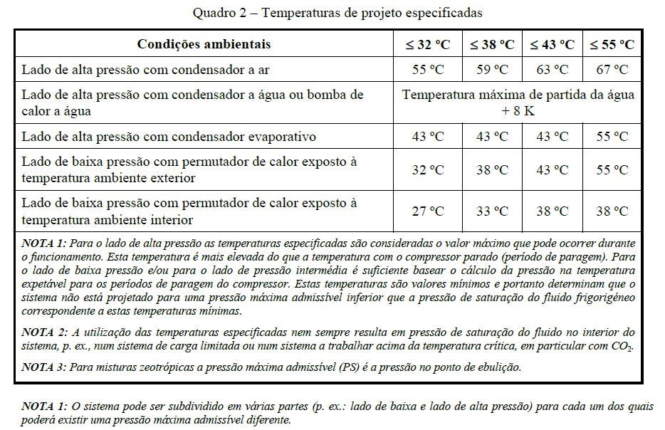

Tabela ensaio de fugas

Re: Tabela ensaio de fugas
Vivam.
Suponho que essa tabela seja para aferir a estanquicidade de uma instalação... Lembro-me vagamente de que nos 1.os VRV's da D...k...n pediam 30 bars durante 24h e com advento do 410A passaram a pedir 41bar no mesmo período de tempo
As pressões de ensaio indicadas na tabela resultam da aplicação das indicações da norma NPEN 378-2 relativamente à pressão máxima de serviço em função do equipamento e do local de instalação
No entanto as válvulas de segurança também estão normalmente calibradas para aproximadamente a pressão máxima de serviço. Assim, para o teste de estanquicidade há que olhar para a placa (normalmente colocada no reservatório) que indica qual a PS do equipamento. A minha recomendação é utilizar uma pressão ligeiramente inferior a essa pressão (por exemplo 90% dessa pressão) de forma a não correr o risco de fazer disparar a válvula de segurança. Caso contrário será necessário primeiro retirar a válvula de segurança e tamponar essa ligação, antes de fazer o teste.
Boas.
Nada melhor do que verificar a pressão máxima de teste recomendada pelo fabricante. Normalmente é recomendada a 1/3 da pressão nominal de funcionamento. Ou seja p.e. no 410A, 30+10= 40 bar.
É muito discutível se formos pela legislação em vigor pela temp. max. de zona x 1.10 com o tipo de equipamento que temos hoje em dia ...
