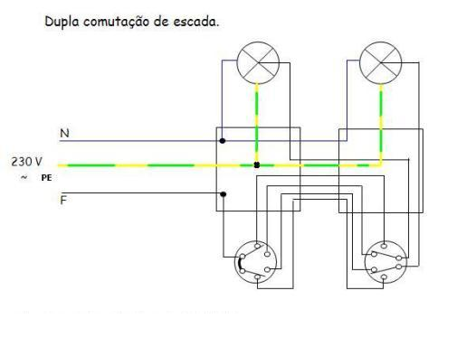

Boas pessoal, tenho dificuldade em fazer uma ligação entre dois comutadores de escada duplos (acender e apagar duas lampadas de um lado e outro da sala). Os Comutadores duplos são da Legrand série Vanila, tem 2 pontos de ligação em cima e 4 em baixo. A instalação tem de um lado 1 fase e 4 de comutação (2 castanhos e 2 pretos), do outro lado tem 1 castanho para uma lampada e 1 preto para outra, 1 neutro e os 4 de comutação... AJUDEM-ME PF... Obrigado

Será que este link ajuda?
http://docdif.fr.grpleg.com/general/leg ... 6-Ed-6.pdf
PS: Já agora, o que descreve é o indicado na figura STD 6/2.
