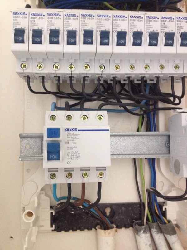

Boa tarde
Este é o aspecto do meu QE de casa:
O esquema julgo ser este:
- 3 fases + neutro ligam ao diferencial
- as 3 fases saem do diferencial e vão alimentar 3 barramentos que agrupam vários interruptores
- a partir dos interruptores segue a distribuição para os vários locais da casa (tomadas, iluminação, forno, máquinas.....)
Problema: Fiquei sem energia num dos 3 barramentos e por sua vez sem energia em 5 interruptores (5 circuitos). Verifiquei com o busca-polos e tenho na entrada do diferencial 2 pontos com energia (fases). Será que queimou uma das fases? Como recuperar esta fase? Posso alimentar o barramento sem energia fazendo um shunt (entre barramentos) para desenrascar?
Também posso estar completamente errado nesta análise/descrição!!!!
Isto aconteceu quando liguei o micro-ondas que já tem uns aninhos!
Obrigado pela ajuda!
Problema no QE residencial. Falta de fase???

Re: Problema no QE residencial. Falta de fase???
Acho melhor averiguares o porquê da falta de fase, até porque pode ser um problema na rede/portinhola (EDP).
Após verificar a falta de fase na entrada e saida do Diferencia (ID) deve entrar em contato com a EDP para que procedam à substituição do fusivel queimado na caixa de coluna do edificio, na portinhola, etc.
Boa noite
Problema resolvido com a substituição do fusível queimado na caixa de coluna do meu piso. Para quem tem a EDP como fornecedor de energia o nº é 800506506, está na factura.
Obrigado pelas respostas/ajudas
Cumps
Cumps
Vivam.Creezz Escreveu:Boa noite
Cumps
O facto de substituírem o fusível não significa que tenha o problema resolvido; se não identificou o que fez com que
queimasse o fusível, vai queimar uma 2ª...
Cps
A.Castro
Muitas das vezes o que acontece, é que algumas instalações não têm DCP, e o fusivel queima por excesso de consumo, etc, etc.
Vivam
Colega EnergY, perfeitamente de acordo. Mas isso só vem reforçar a minha ideia...
A má distribuição de consumos que o Creezz terá na sua habitação vai fazer com que o fusível queime outra vez.
Logo, problema não resolvido...
Cps
A. Castro
