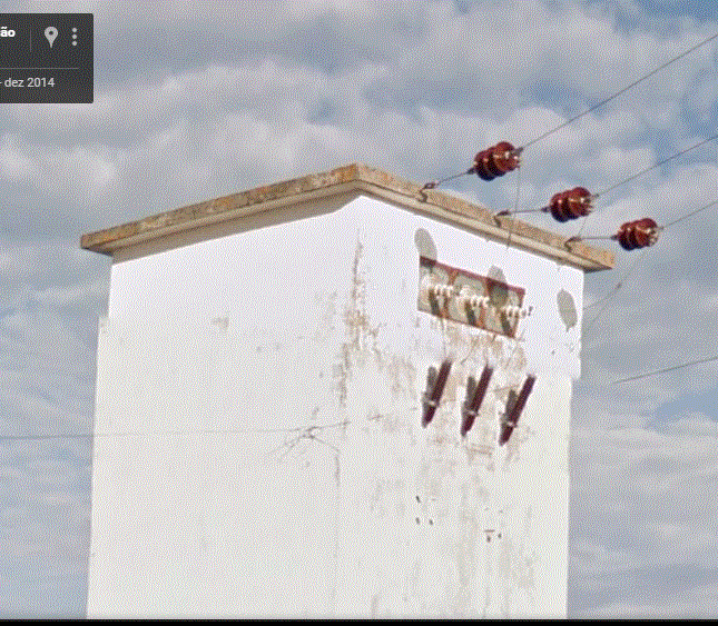

Obrigado apesar de não perceber bem porque só tenho 13 anos. A que eu chamo de casa poste, é um poste mais ou menos cúbico que normalmente existe em algumas fabricas ( na maioria abandonadas). Eu irei colocar quando tiver foto. Amanhã vou ao poste daqui, para ver o que está escrito.

Parece-me que te estás a referir aos Postos de Transformação de Cabine Alta.

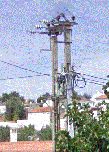

Isso mesmo! Obrigado João.Pt
Acabei por ver alguns artigos sobre postes de triângulo rígido...
Agora tenho uma dúvida.
Ainda são fabricados destes postes???

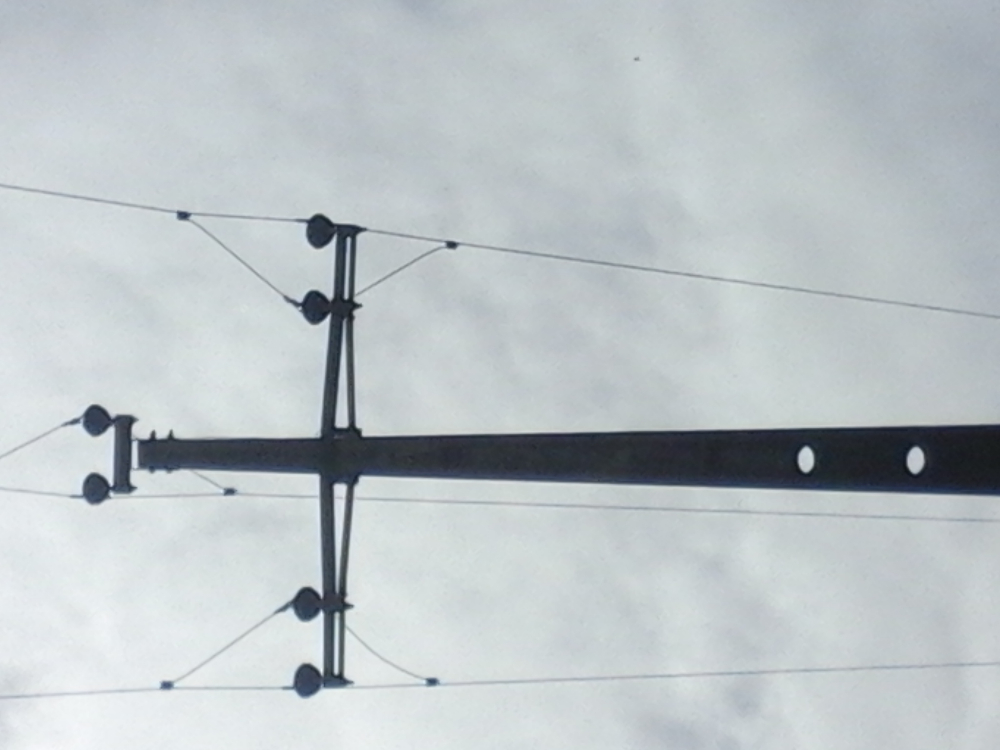

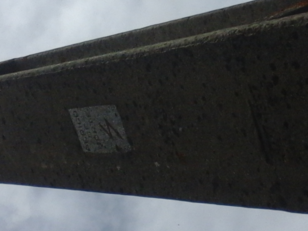

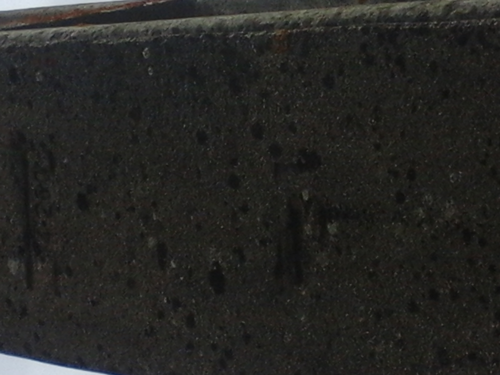

Isto é o que está escrito no poste aqui perto.
Nota-se que está escrito 17-7-1957 ou 1997 ou 1967... Tem um número de um dos lados que quase não se nota. Tem algo escrito que diz 2000 e qualquer coisa...

Neste post que cito a 1ª foto trata-se de um tipo de posto de transformação (PT) que descontinuado, ou seja à medida que vão sendo remodelados vão desaparecendo; os que se montam agora ou são pré fabricados ou são num único poste.ManuFranciscoPT Escreveu:Isso mesmo! Obrigado João.Pt
Na 2ª foto o poste é o que já disse anteriormente, são isoladores rígidos. Nas linhas novas tem se optado por colocar cadeias de suspensão devido aos inúmeros inconvenientes destes.
Na 3ª a "casaposte" como referes é um posto de transformação de cabine alta, já não se constroem novas. Ou são pré fabricados ou são em poste (como já disse). Os que parecem novos o mais provável é terem sido remodelados.
_________________________________________________________________......_______________________________________________________
Os números na 1ª e 2ª foto são a posição do poste na linha.ManuFranciscoPT Escreveu:Isto é o que está escrito no poste aqui perto.
O 2000 e qualquer coisa não é perceptível mas pode ser o ano de fabrico ou o esforço que este suporta.

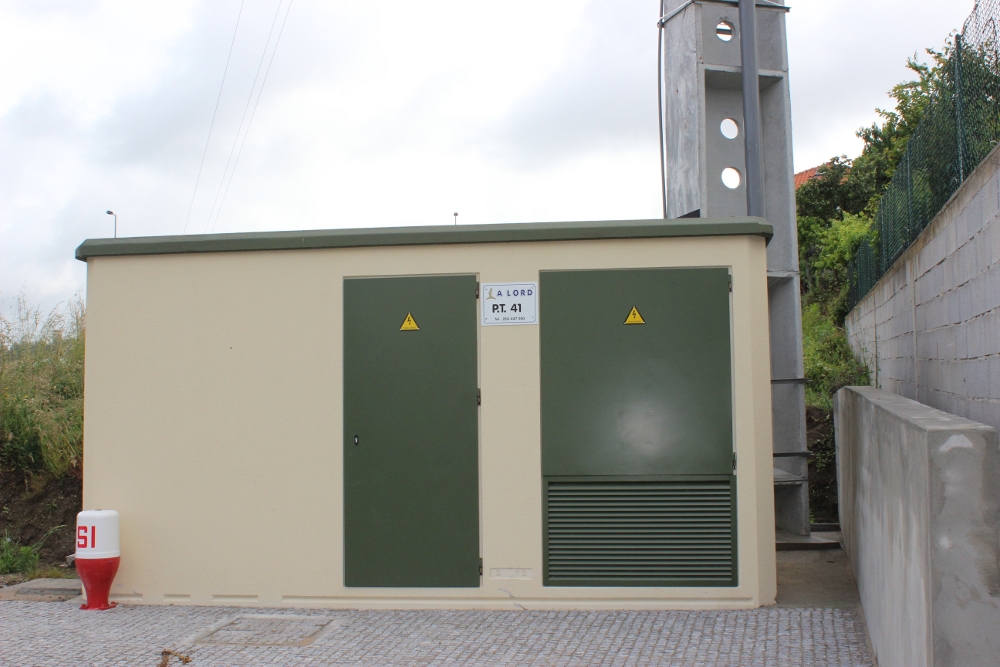

As fotos que falei no post anterior, alguns exemplos:
Posto de transformação pré fabricado - http://www.alord.pt/wp-content/uploads/pt-41.jpg
