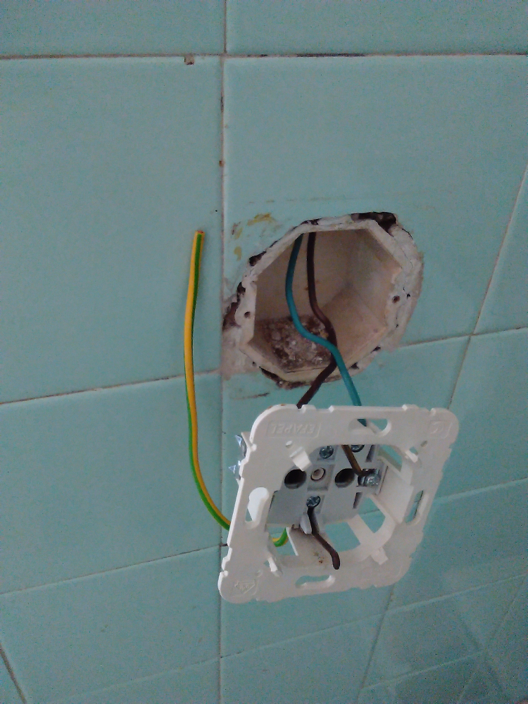

E porque passar fio no tubo dá trabalho temos colegas que resolvem a situação sem qualquer problema. :o :o
Toca de deixar 10 cm de fio dentro do tubo... Enfim... :cry:

Isso eram alguns trabalhos que se viam por aí antigamente, gente inconsciente e inconsequente, para poupar cobre e trabalho faziam isso, pontas de 20cm em cada lado e temos terra wireless.

joao.pt Escreveu:Isso eram alguns trabalhos que se viam por aí antigamente, gente inconsciente e inconsequente, para poupar cobre e trabalho faziam isso, pontas de 20cm em cada lado e temos terra wireless.
Infelizmente foi um trabalho realizado no ano de 2015...

Sem inspecção, foi feita uma "remodelação" na cozinha e no quadro eléctrico apenas. Este bonito serviço foi detectado por acaso mesmo, quando verifiquei que a tomada não tinha continuidade, abri e suuurpresa....

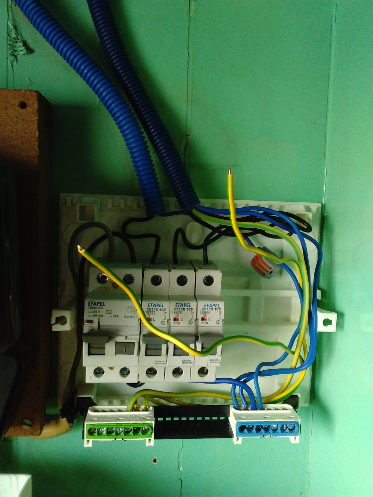

Na verdade este é trabalho de eletropedreiro, pois só tem dois tubos, e tem 3 circuitos protegidos no QE, o que significa que falta um tubo a chegar ao QE.
E depois aonde está o condutor de terra geral? vindo da caixa de chantes amoviveis, etc.
