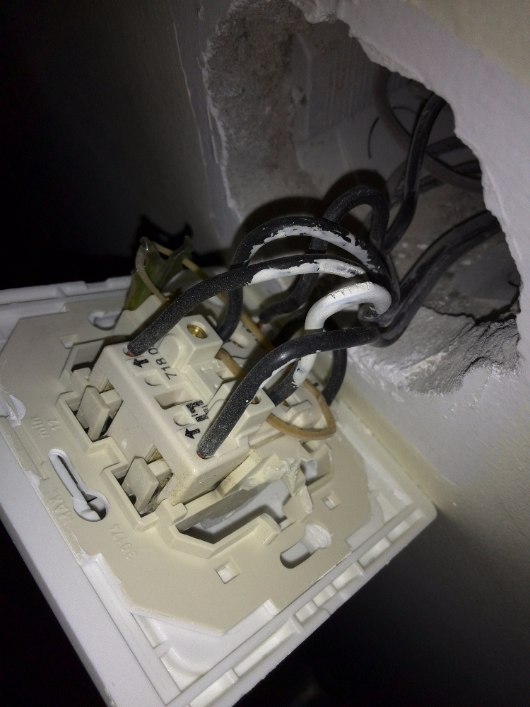

Necessito substituir um interruptor com 2 botões, e estou em dúvida qual o comutador comprar , assim como as respectivas ligações ( lustre ? escada ? escada duplo ? )~
Já comprei um de lustre mas penso não ser o mais aconselhado pelo que li, eu só uso esse interruptor para apagar e desligar a luz nesse local, tenho 5 fios e apresento foto tirada ao mesmo.

O que tem na imagem é um comutador de escada duplo.

Esclareça melhor o que pretende.
É uma substituição dum antigo por um novo? O que é que o antigo faz exactamente naquele local? Comanda o quê e de que maneira?

Obrigada pelas ajudas, pretendo é efetivamente a substituição por um novo, pois este partiu um dos apoios laterais e ficou solto na parede, eu com este interruptor apenas controlo uma lâmpada de um candeeiro de tecto, embora ele tenha 2 botões, mas ao que tudo indica será para outro candeeiro que eu não tenho instalado.

Boa noite,
o que voçe tem é uma comutação de escada dupla,
comanda dois pontos de luz diferentes que por sua vez também são comandados noutro local (cada um é comandado por dois interruptores)
o fio de baixo que tem um segundo fio mais pequeno a fazer uma ligação para outra entrada do mecanismo é a entrada de corrente,
de pois os dois fios da esquerda vão para um interruptor ( comutador de escada) e os da direita para outro (podem os quatro ir a um comutador de escada duplo como o que ai tem ou a dois diferentes, um para cada lâmpada)
e é do outro(s) interruptor que sai para as lâmpadas.
para trocar o equipamento vai ter que comprar um comutador de escada duplo (vai ser diferente do que ai tem pois esse material já não existe) e respeitar as ligações como está...
cuidado para não trocar nada senão vai dar asneira
aconselho a enrolar um pouco de fita isoladora nos fios de um dos lados para os ficar a diferenciar dos outros e um pouco de fita de outra cor no fio de entrada de corrente
