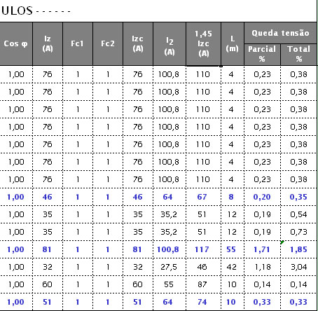

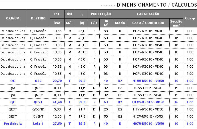

Bem como ninguém se chegou á frente com ideias aqui está uma folha de cálculo
completamente funcional, mas podemos fazer muito melhor.
Já tenho algumas ideias na calha, mas 1º queria ouvir algumas opiniões, sejam críticos
mas também construtivos, quanto melhor forem as ideias, melhor será o resultado final.
Vejam as fórmulas de cálculo se estão correctas ou se são as mais adequadas.
Gostaria também de saber se alguém se quer oferecer para introduzir na folha as
sugestões/decisões que aqui forem tomadas.

Bem para ser mais visível do que se esta a falar deixo aqui em foto a tabela

Re: "Made In Electricidade.com.pt"
Olá
Está bem feito, mas para facilitar o trabalho usa-se muito o VV-3 G 16
Mensagem por amoreira »
Duzia12 Escreveu:Olá
Mas na folha podemos usar todos os tipos de cabos, não estamos condicionados a nada!
