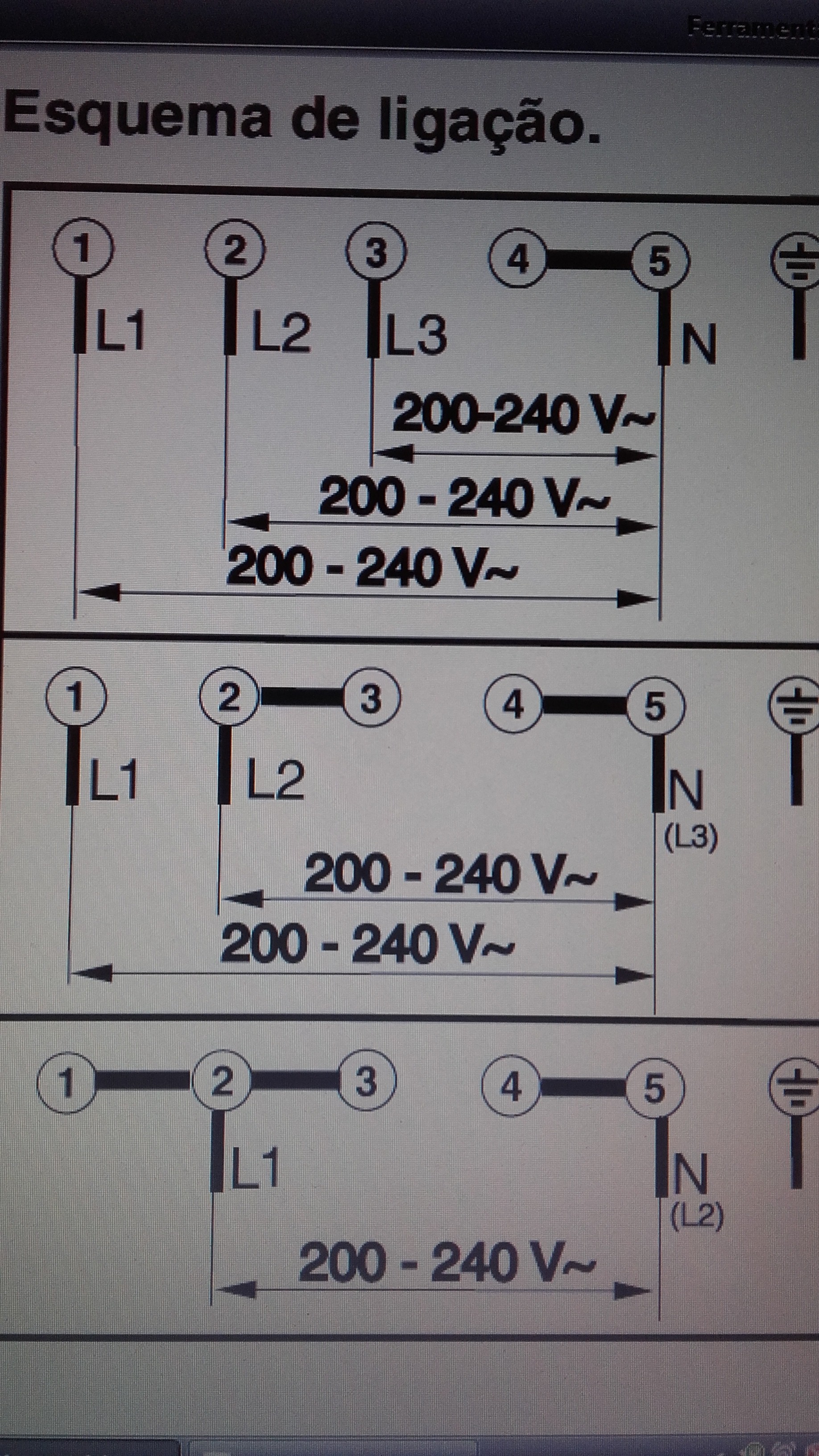

A placa tem 5 entradas L1 L2 (Fio Terra) N1 N2, o cabo que comprei as cores dos fios são: Preto, Castanho, Cinza, Azul e Terra (Verde e Amarelo)
e na ligação á parede tem: 2 fios Pretos, 1 azul, 1 castanho e um Terra. Como ei de ligar?
Espero que me possam ajudar
