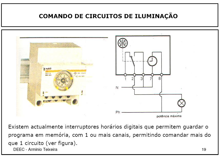

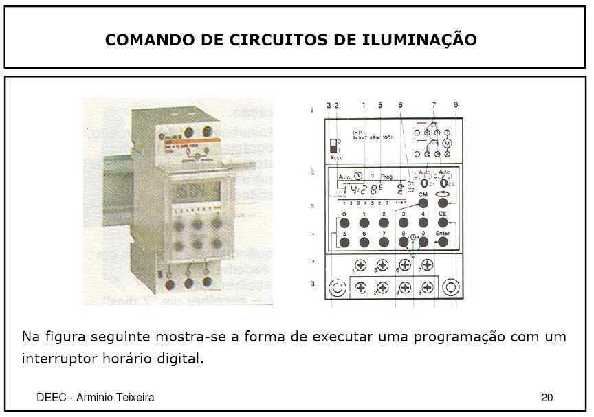

preciso de saber como se instala um interruptor horario 220v se me poderem ajudar agradecia

Olá
aqui vai uma hiper
http://paginas.fe.up.pt/~arminio/lumiin ... c_Ilum.pdf
Interruptor Horario analógico.JPG (64.4 KiB) Visto 818 vezes
Interruptor Horario digital.JPG (70.99 KiB) Visto 818 vezes
