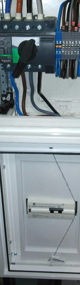

Tenho feito um quadro inversor que vai ser aplicado junto ao quadro geral, de onde devo tirar a rede, do dcp e colocar a entrada no interruptor de corte geral?
Se assim for tenho de pedir intervenção da edp
Junto foto do que está na obra (quadro geral e dcp)
Quadro Inversor - Gerador Emergência
