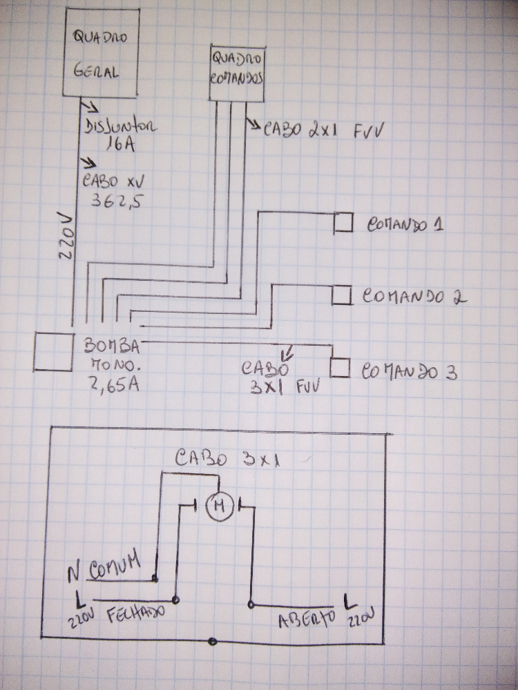

Apesar de nunca me ter dedicado muito a electricidade, nos últimos tempos tenho precisado bastante e além disso estou a "fascinar".
Assim pedia a vossa ajuda para a seguinte ligação que junto em anexo.
O QUE TEMOS?
Em determinado ponto, ou seja junto à bomba temos toda a cablagem do esquema em anexo.
Cabo 3G2,5 Alimentação para tudo
Cabo 2*1 sinal 220V liga ou desliga que sai de um rele está normalmente com corrente logo o comando 1,2 e 3 estão fechados.
Cabo 3*1 alimenta os comandos 1,2 e 3, liga e desliga os mesmos.
O QUE SE PRETENDE?
Alimentar a bomba, apenas quando todos ou qualquer um comando estiver aberto.
Alimentar os comandos 1,2 e 3 com a alimentação do quadro geral pois a alimentação do quadro dos comandos não é suficiente.
Espero que me tenha conseguido explicar e qualquer questão digam.
Peço a vossa colaboração e Sabedoria.
Abraço,
Hugo

não dá para perceber muito bem o que pretende?
se já tem os comandos 1,2,3, a partir do quadro de comandos pelos cabos 2x1, para que são os outros comandos com cabo 3x1

"O QUE SE PRETENDE?
Alimentar a bomba, apenas quando todos ou qualquer um comando estiver aberto. Quando está em aberto é para não funcionar.
Alimentar os comandos 1,2 e 3 com a alimentação do quadro geral pois a alimentação do quadro dos comandos não é suficiente. Esta não percebi"

Boas!Narciso Ferreira Escreveu:não dá para perceber muito bem o que pretende?
O quadro de comandos apenas tem fase e neutro e temos de levar aos comandos neutro que é comum e duas fases ( uma para abrir a outra para fechar).
Re: Esquema contactares ou algo similar
"Alimentar a bomba, apenas quando todos ou qualquer um comando estiver aberto"
Não me expliquei bem, quando todos ou qualquer um comando estiver na posição de aberto conforme o desenho.
Apesar de ter colocado cabo de 2*1 do quadro de comandos até à bomba este cabo liga a um de 0,5 por isso prefiro que este de sinal a um contactor e daí sai a alimentação para o comando.
Espero ter conseguido esclarecer.

abrir e fechar o quê?Boas!
Cada comando é uma válvula motorizada que abre ou fecha mediante ordem do quadro de comandos

deixa ver se percebi
tens comando 1 que abre a valvula 1 e liga a bomba
tens comando 2 que abre a valvula 2 e liga a bomba
tens comando 3 que abre a valvula 3 e liga a bomba

Isso mesmo é até podem ligar os 3 comandos ao mesmo tempo...
Se as válvulas estiverem todas fechadas a bomba não trabalha

e a bomba vai ter controle de pressão por pressostato e auto-clave ou vai tirar agua directo para as tubagens?
Re: Esquema contactores ou algo similar
É directa sem controle

então os comandos não podem accionar a bomba sem que alguma das válvulas esteja aberta.
tem que ser com válvulas que tem um micro-interruptor incorporado que só quando estiverem abertas é que a bomba trabalha.
Os comandos são as válvulas tenho tudo montado falta-me apenas as ligações eléctricas.
Pensei em fazer um quadro com 3+3 contactores (3 deles duplos para saída para a bomba) que dizem

mas se os comandos da bomba são as válvulas como é que só tem 3 fios a cada uma?
pelo menos tinha que ter 5!
1- neutro/comum
2- abrir válvula
3- fechar válvula
4- C do micro-interruptor
5- NA/NO do micro-interruptor
