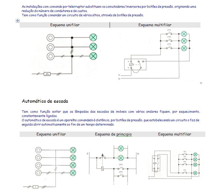

alguem me pode ajudar?
queria um esquema para 2 interruptores e um automatico de escadas?

Tens que explicar melhor o que é que pretendes fazer.

Normalmente nunca coloco no mesmo circuito automáticos de escadas e
interruptores.

Ele devia queres dizer, automático de escada e 2 botões de pressão 8)

Eu queria fazer uma ligacao como as das escadas dos predios mas de um modo mais simples!
Queria por numas escadas exteriores com 2 interruptores de persionar!
Podia apenas fazer uma ligacao de 2 interruptores mas como 1 é no exterior nao queria que nenhum espertalhão me ligase a luz e ficasse toda a noite acessa! com o automatico de escadas resolvia o problema.
Re: esquema de 2 interuptores e 1 automatico de escadas
Olá
Aqui vai um esquema
Automatico de escada.JPG (57.83 KiB) Visto 1271 vezes

Acho que ja me safo!
