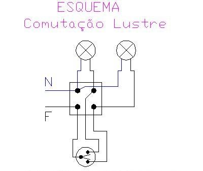

A ligação correcta desse comutador é a que deixo em anexo.
Bem, na prática ao abrir o seu interruptor (comutador de lustre) terá de ter 3 fios, um deles, que
é a fase (vai ficar com um penteado novo se tocar nesse :oops: ) é ligado sozinho no comutador, depois terá mais dois um para cada lâmpada, esses tem de estar ligados um de cada lado.
Qualquer coisa como mostro na foto em anexo também.

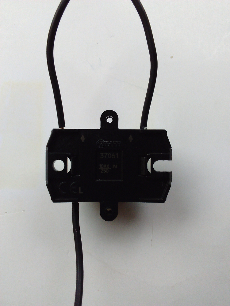

Se servir de alguma coisa, aqui ficam as imagens do comutador de lustre... tem os 3 fios preto :(
https://dl.dropboxusercontent.com/u/522 ... .01.50.jpg
https://dl.dropboxusercontent.com/u/522 ... .01.47.jpg
https://dl.dropboxusercontent.com/u/522 ... .01.39.jpg
Se alguém puder ajudar agradeço.

Tens algum multímetro? (ou em último caso um busca pólos) Em caso afirmativo, com a ajuda do multímetro (ou busca pólos) vais descobrir qual deles está sempre carregado e trocas a posição desse com a posição do condutor do interruptor do tecto. Em princípio deve resolver. Não te esqueças de fazer o corte-geral no quadro eléctrico sempre enquanto alteras a posição dos condutores.
Em alternativa e sem nenhum dos equipamentos fazes isto:
Colocas uma etiqueta em cada condutor, numerando-os 1, 2 e 3.
Seguidamente fazes o corte-geral no quadro eléctrico e trocas a posição do 1 com a do 2. Ligas no quadro o corte geral e fazes o teste a ver se funciona correctamente. Caso contrário voltas a trocar mas deixando o 2 na posição inicial e trocando o 1 com o 3 e fazes novamente o teste. Se mesmo assim não funcionar, deixas o 1 na posição inicial e trocas o 2 com o 3.

Caros amigos, problema resolvido. Muito obrigado pela ajuda.
Tinha um busca-pólos e foi fácil, depois da vossa ajuda, colocar os fios de maneira correta.
