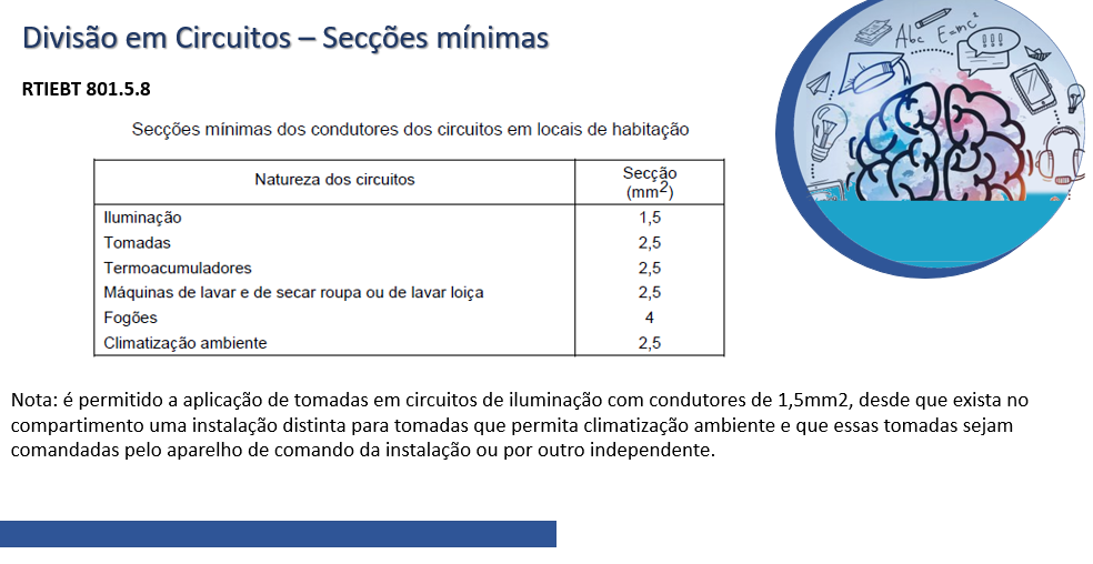

Ja agora outra questao 1.5mm2 em tomadas com disjuntor de 10A
- Mensagens: 1133
- Enviou: 426 vezes
Re: proteção placa e forno
boas. sim esta correto por vezes faz-se circuitos de iluminação com tomadas para candieiros ai coloca-se fio de 1.5 com tomadas cump
Mario Lopes
- Mensagens: 250
A secção mínima para tomadas é de 2,5 mm2, salvo seja tomadas dedicadas a iluminação ou seja comandadas, e ai fazem parte do circuito de iluminação e não de tomadas. Assim como qualquer alimentação a aparelhos de ar condicionado etc..a secção mínima é de 2,5 mm2. Já agora o forno a secção mínima é de 4 mm2. A placa não tem secção mínima obrigatória porque fica a encardo do instalador verificar se a mesma é a gás ou eléctrica, e ai fazer o respectivo dimensionamento. Também é proibido duas instalações distintas partilharem a mesma canalização.
