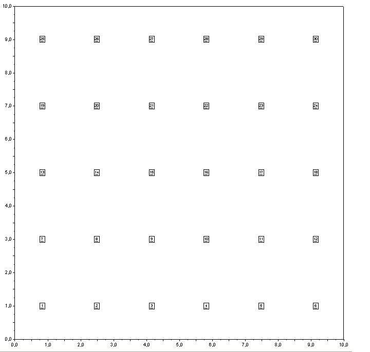

E isso é assim tão complicado, é só iluminação, metes uns projectores de haloggeneo de 70 W há vários tipos devia ser o arquitecto a escolher o tipo e tu depois defenias isso para 350 a 500 Lux, isso quase que se faz a olho, mas deves simular com o winlux
Dedica-te a estudar o tipo de armaduras, vai a http://www.eee.pt para escolheres a aarmadura
Quais são as medidas eu posso colar aqui algumas soluções dadas pelo sofware winlux 3.0
Uma soluçao para uma sala 10x10 metros para 300 Lux
Iluminação 10mx10m.JPG (25.16 KiB) Visto 3147 vezes
Aramdura QKV 1001 226 lampada Dulux D 2x26 W/840 mas h+a outras soluções
Há umas aramduras que setºao muito na moda, eu depois vou ver quais são
