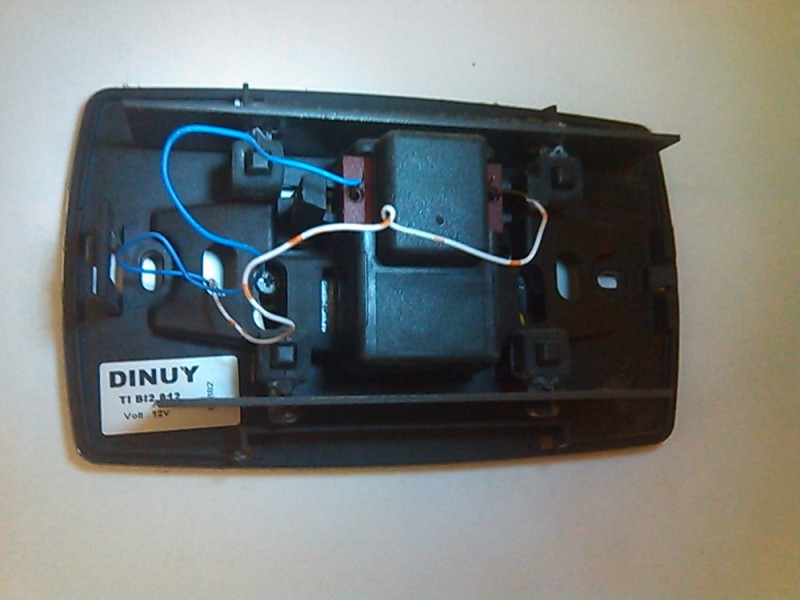

preciso de alguma ajuda para levar saber se este esquema eléctrico seja viável:
Estive a pensar em fazer uma alteração de minha campainha sonora para uma campainha que quando a tocassem na portaria, acendesse cá em cima no apartamento uma luz, e a parte sonora da campainha fosse desactivada.
É uma campainha normal, segue uma foto:
Precisava saber qual lâmpada comprar e como instalar os fios.
fico grato por alguma ajuda

Tens que comprar suporte de lampada e lampada de 12 Volts alternos.
Ligas os fios azul e branco/castanho no suporte de lampada.

Mais devagar, caro colega GOLX, não é tão linear assim! Se não fizer algumas alterações/adaptações à nova situação, o que está acima descrito não lhe serve...
Vejamos: a campainha só toca quando o botão de chamada é activado; quando a visita retira o dedo do botão a campainha deixa de tocar, não é verdade? O mesmo vai acontecer à lâmpada: só vai acender durante os breves décimos de segundos que a visita pressionar o botão.
Portanto, não é só substituir a campainha. Tem que fazer algo mais que garanta que a dita cuja permaneça acesa... que pisque... como quiser.

Basta saber a tensão e colocar mãos à obra, como p.e.:
CumpS!
Para luz é só "by-passar" a campainha ...

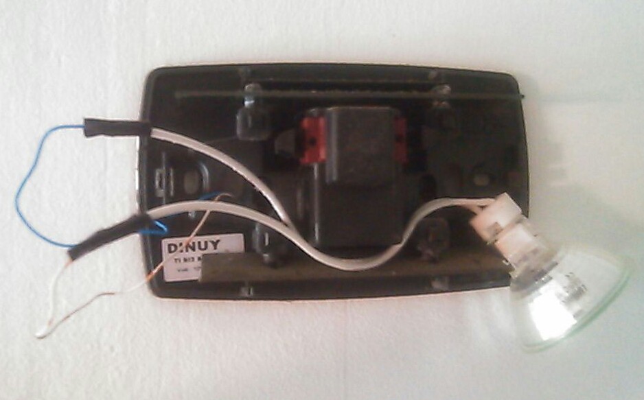

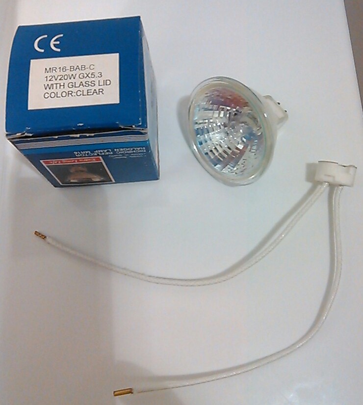

Boas pessoal!
Obrigado pelas respostas.
Entao ja comprei as peças.
O senhor que vendeu-me disse-me que posso fundir a lampada imediatamente porque preciso saber a força. Por fim nao percebi. Deu me a lampada mais fraca..queria a mais forte.
O que trouxe entao foi uma lampada de 12volts com 20w. Entao vou testar com isto. Correndo o esquema bem..passo a frente com a questao da lampada permanecer ligada mais tempo depois de derem o toque la na portaria. Pois isso sera um complemento perfeito pra mim.
Segue uma foto.. ta tudo correto pessoal?

estão a esquece um pequeno pormenor...
a capacidade do transformador da campainha... normalmente são transformadores modulares com meia dúzia de VA...
o melhor seria converter tudo a 230V e utilizar um temporizador para comandar a luz

Boas pessoal
Vim dar um feedback do esquema.
Foi um sucesso..funcionou perfeitamente e cumpre a minha necessidade.
Breve vou seguir para o rele temporizador...nao encontrei nenhum em lojas elétricas virtuais.se alguem souber de algum sitio.on line que venda eu agradeço a informaçao.
Fica uma dúvida. Se eu trocar a lampada que é atualmente de 12volts/20w para uma lampada de 12volts mais potente qual seria o máximo em watts que posso por neste esquema?
Segue uma foto. Depois com o relé vou fazer um bom acabamento

Atenção ao transformador que tens na linha em termos de potência ... Verifica primeiro a mesma e posta aqui os dados.
Não coloques qq lâmpada ...
