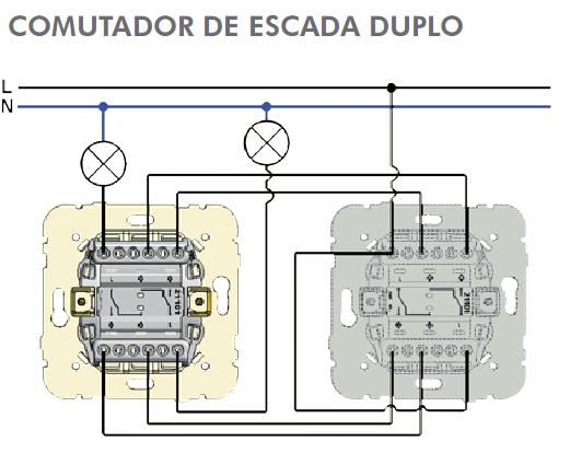

Necessito de ajuda para o seguinte:
Tenho um interruptor duplo, dentro de casa, que ligam e desligam duas lampadas, cada botão a sua claro.
Numa das lampadas, como está no exterior, eu queria apagá-la e acendel-a também de outro local.
Tem 3 condutores, fase, neutro e terra, terei de passar mais fio? Quantos? E no interruptor o que fazer?
Depois no novo interruptor que quero qplicar que fios vão e onde ligam.
A lampada é fluorescente, de 1.20 Eu sei fazer uma ligação normal para uma lampada, que já fiz algumas, agora para apagar num lado e noutro não sei.

Para fazer essa ligação terá que trocar o interruptor duplo (comutador de lustre ) por um comutador de escada duplo, no outro local terá de montar um comutador de escada simples, deverá interligar os mesmos por 3 fios (para facilitar deverá ser um preto e dois castanhos)
o preto vai ligar na saida do comutador de lustre novo e vai ligar ao fio quer ia para a lampada (a mesma passa a ser alimentada por um fio que sai do novo interruptor)
os fios castanhos interligam os dois comutadores de lustre

Isso quer dizer que tenho de enfiar mais um fio (ou dois?) desde o interruptor actual até á lampada? Agora tem apenas fase neutro e terra.
Desculpa mas não percebo bem o desenho, porque não tem a lampada.

As lâmpadas estão lá desenhadas com o respectivo desenho técnico (circulo com uma cruz).

vamos lá pensar um pouco e ler o desenho...
vermelho - leva a corrente ao seu interruptor atual e passa a levar a corrente ao novo comutador de escada duplo...
no caso do que tem agora vai um fio do interruptor a lampada que pretende comandar... esse fio vai ligar a um fio que vem do comutador de escada novo...(liga no sitio marcada com um L dependendo da marca do equipamento)
fica com dois sitios para ligar fios em cada um dos comutadores de escada, são interligados como demonstra no desenho representado pelos dois fios pretos na parte de baixo do desenho.......
para fazer estas ligações tem de existir maneira de passar fios entre os dois pontos de comando como é logico
nas ligações da lampada não mexe...
com uma busca na internet por comutação de escada aparecem muitos esquemas de ligações
MiToS

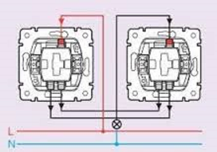

Para fazer o que quer precisa de comprar um comutador de escada duplo e um normal.
Uma das teclas desse comutador de escada duplo continua a acender a luz de dentro (lâmpada #1). Não esquecer de fazer o pequeno shunt como representado no esquema, entre os dois comutadores de escada do comutador de escada duplo.
A quantidade de fios a acrescentar não sei. Não especificou lá muito bem como é que estão os troços, nem onde estão a fazer-se as derivações. Como o pessoal continua a fazer de bruxo, o circuito que propus, é para imaginar que o interruptor duplo ou comutador de lustre (para os amigos) que tem instalado, está dentro de uma caixa funda e as derivações fazem-se todas dentro da mesma caixa. Assim a caixa de aparelhagem, acumula a função de caixa de derivação. Fazendo de conta que continuamos a ser bruxos, essa caixa deve ter 3 tubos. Um para fazer chegar fazer e neutro e outros dois para levar as fases e neutros para cada uma das lâmpadas. Se a suposição estiver correta, só tem que acrescentar o tubo dessa caixa até ao comutador de escada que pretende instalar, para comandar também a lâmpada exterior. Logo esse tubo tem que ter 3 condutores novos como representado no esquema.
Este esquema não é passível de ser usado, se existirem outros cenários, como por exemplo só ter dois tubos, um com a chegada de fase e neutro e outro com a saída de 3 fios (um deles pelo menos azul) para uma das lâmpadas e supondo que a derivação esteja numa delas.
Outro cenário de bruxedo é a série da aparelhagem que tem (isto se a comprou) ou a que vai ter (porque, como não sabe o que comprar, está à espera de saber por aqui, o que comprar...), não permite "ensinar" como deve ligar atrás. Assim sendo, apresento o esquema eléctrico aceite pela maioria (não representando as lâmpadas porque não sabe que símbolo é).
Tudo isto no "suponhamos"...
