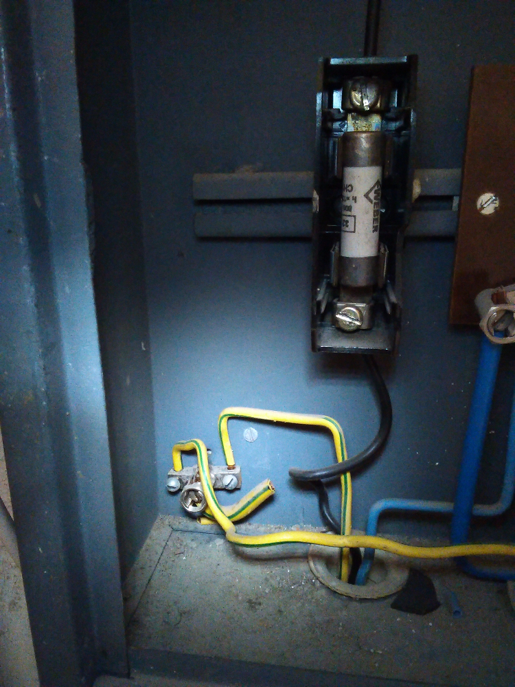

Fio terra "ganhou pernas"
Mensagem por maxxis »
Ou ganhou pernas e foi à vida dele ou então não sei :twisted:
7° Andar não apresentava qualquer valor de resistência no fio terra, ao abrir a caixa de coluna deparo-me com o fio aparentemente cortado, o porquê não sei... :?:
Os 2 fios de 6 mm (verde/amarelo) são os que vão para o apartamento direito e esquerdo.

algum heroi acho que o diferencial era muito sensivel e tirou a terra. ou etnão mais um daqueles herois que rouba cobre

O que foi retirado foi a terra de entrada da caixa coluna pelo menos os dois inquilinos não tem terra e para baixo terá?

CAOR Escreveu:O que foi retirado foi a terra de entrada da caixa coluna pelo menos os dois inquilinos não tem terra e para baixo terá?
O meu cliente era no sétimo andar, fui ao 6° e estava igual... Parto do princípio que estava tudo assim...enfim

Aconselho a avisar a Administração do prédio pela situação e aliviar possíveis consequências que ai advém!
