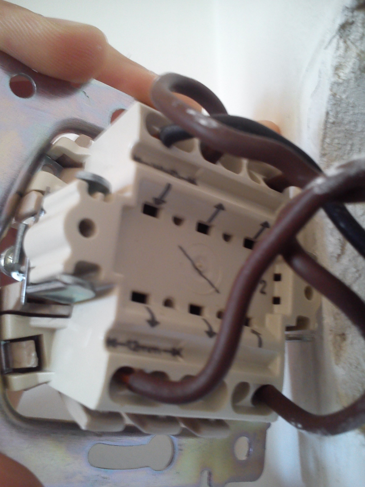

Na sala de estar temos dois interruptores para a luz principal, uma em cada lado da sala.
Ao contrário do que estou habituado a luz só liga quando ambos estão para baixo. Isto cria um problema porque às vezes de noite o interruptor distante está para cima e mexer no interruptor mais próximo não faz nada, tendo nós que percorrer a sala no escuro para "sincronizar" ambos.
Nós preferíamos que a luz ligasse e desligasse sempre que um interruptor é pressionado independentemente da direcção. A minha questão é se isso é algo simples de se fazer?

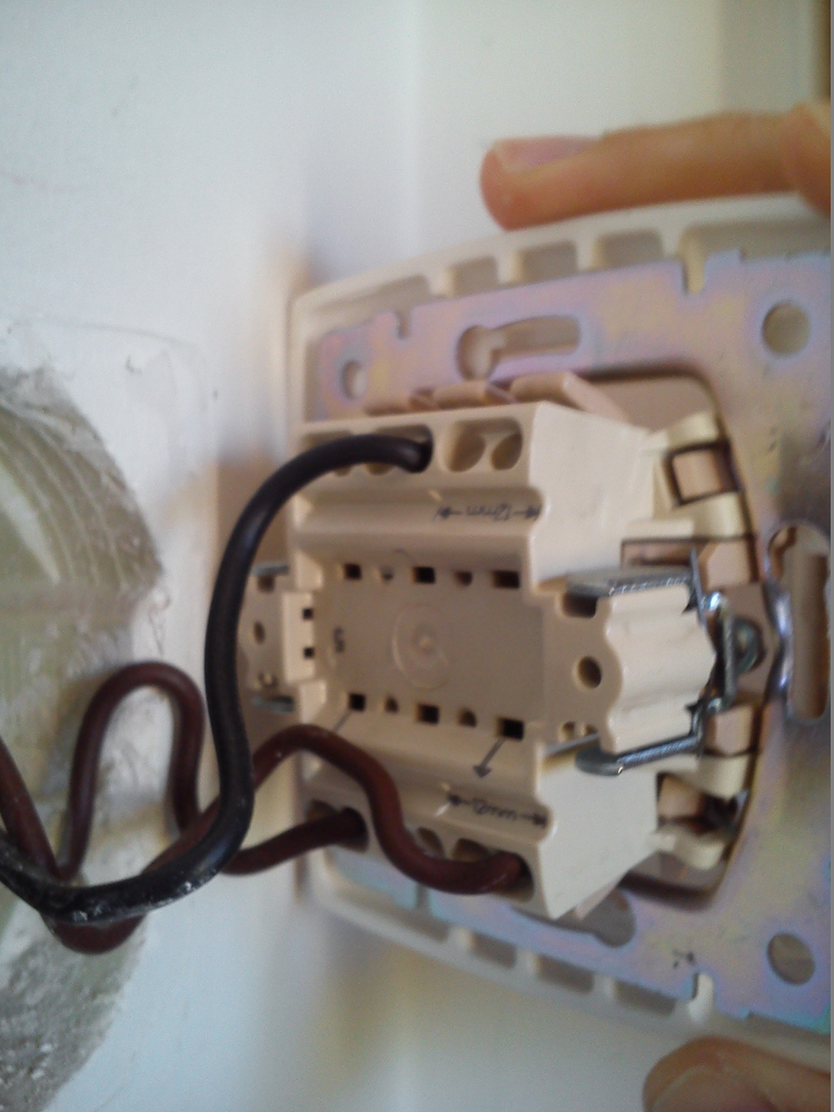

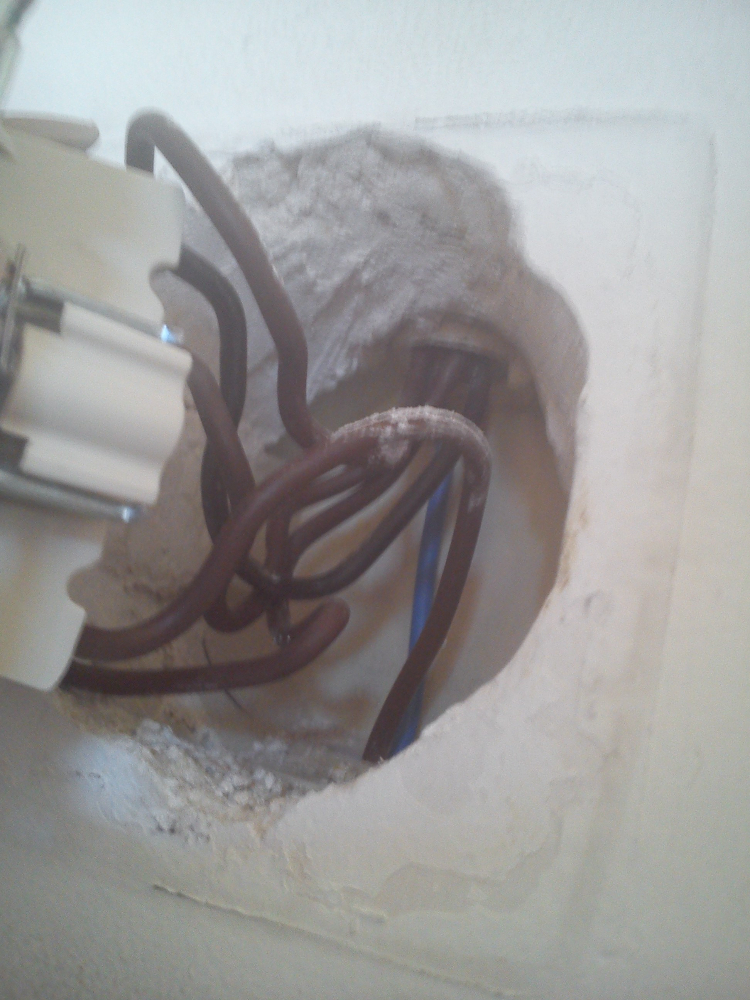

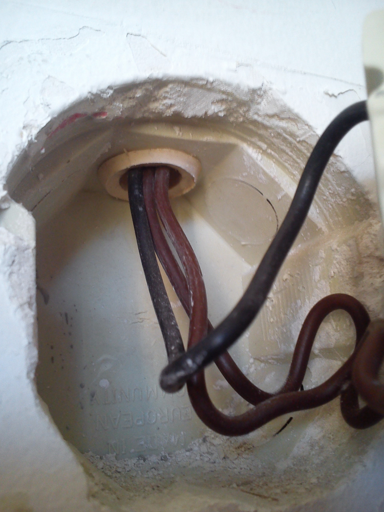

Estive a desmontar os aparelhos e confesso que fiquei baralhado com o que vir.
Dá-me até ideia que de um lado tenho um comutador de escada duplo e do outro um interruptor normal, também duplo.
Como podem ver nas fotografias, de um lado temos:
- 1 cabo azul que vai de cima a baixo pela parede;
- 1 preto que vem de cima;
- 4 castanhos, 3 que vêm de cima e 1 que vem de baixo (que se liga no ponto inferior esquerdo)
Do outro lado temos 1 preto e 2 castanhos.
A luz só acende quando ambos os botões esquerdos estão colocados para baixo. Os botões direitos dos aparelhos não fazem nada até porque na sala só há uma luz.
Dá para compreender que esquema nos foi colocado aqui?

o segundo comutador não é so de uma tecla?
SE esse for o caso isso simplesmente falta um fio entre o preto e a alimentação do segundo comutador de escada. E trocar o castanho de sitio.
Eles ussaram preo para alimentação castanho para comutação ple menos parece. mas depois ligaram isso mal

Identifica os tres fios que vem do outro comutador (2 castanhos e 1 preto) e liga-os da mesma maneira. o preto na seta de saida no lado oposto as duas entradas onde ligas os castanhos.

Então tens de trocar o segundo porque o que tens ai é um comutador de lustre. E tens de trocar para um comutador de escada de um tecla e assim fica tudo a funcionar.
Comutador de lustre e para ligar duas lâmpadas independentes
Ps- se fores da zona de coimbra/aveiro avisa que eu dou ai um salto e resolvo isso quase de borla(tens de pagar uma mini) Mada pm se isso se aplicar

Então se entendi bem:
1- Quem fez a instalação "enganou-se" e colocou num lado um comutador de escada duplo e no outro comutador de lustre duplo, quando devia ter colocado 2 comutadores de escada simples.
2- A minha solução é comprar um comutador de escada simples e colocar o preto no canto em cima e os castanhos em baixo, correcto?
Mas agora surgiu-me outra questão. Ao ver o ficheiro que me enviaste verifiquei que nestes casos o número de cabos num comutador é igual no outro. A minha pergunta é: visto que no primeiro eu tenho 5 cabos e no segundo 3, para onde vão os outros 2 cabos e o que estão a fazer no primeiro comutador?
lowfps
Mensagens: 46
Registado: 24 out 2015, 14:27
Re: Interruptores de luz "des-sincronizados"
Mensagem por lowfps »
srd Escreveu:Certo.
1- Correcto.
2- Sim e é isso que queres. Se vires bem pelo esquema por isso e que so funcionava quando ambos estavam em baixo.
Tu tens duas teclas nesse comutador de escada duplo isso não vai ligar a outro comutador que não estas a ver neste momento?. Como não tem lampada dizes tu não ha por ai outro comutador com um tecla que não esteja a ser usado?
