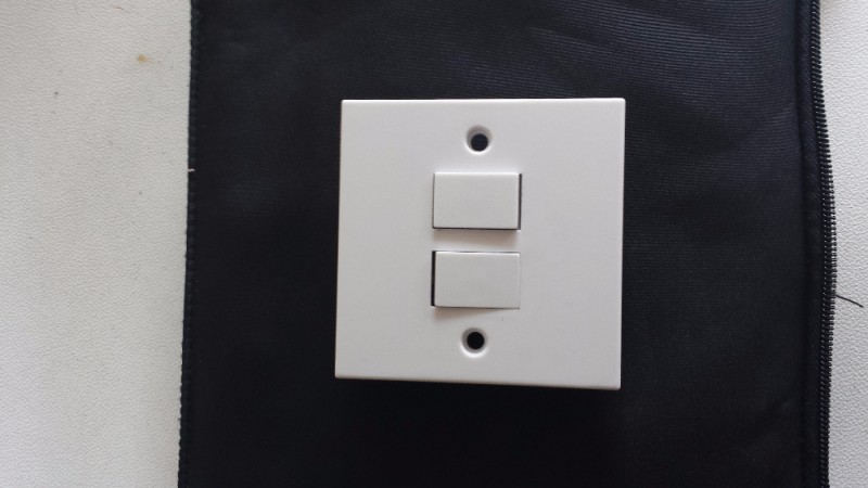

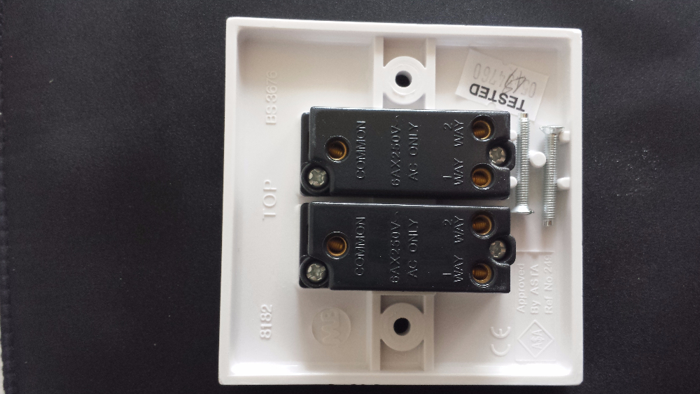

Eu vou tentar anexar umas imagens para ver se é mais fácil...
Atualmente só um dos interuptores das imagens está a funcionar.
A ideia é transportar a corrente para outro e depois então ligar o cabo que vem do exterior.

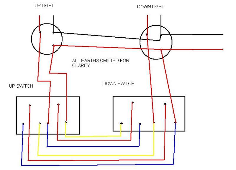

O esquema não é da minha autoria mas uma vez que até está com as cores daí, torna-se mais fácil para ti seguires este esquema.
mitos

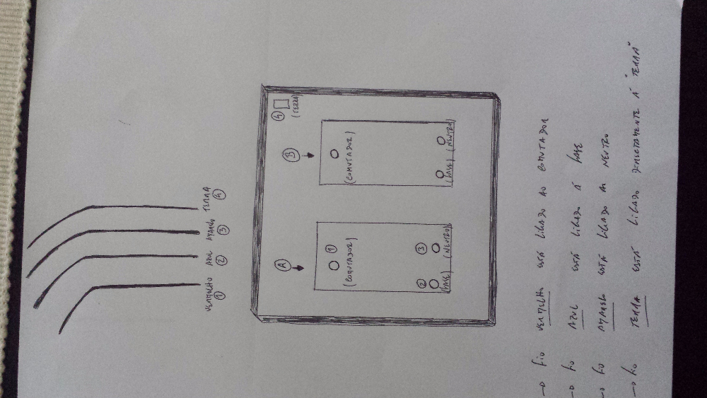

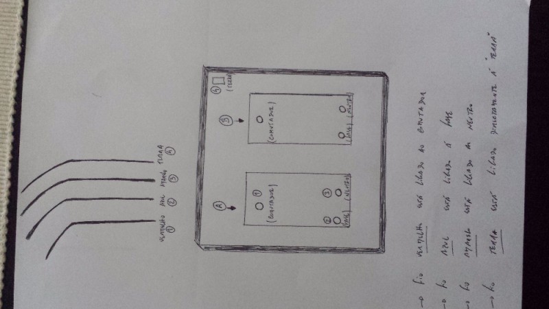

Tire uma foto ao que tem... incluindo as ligações
num interruptor nunca podem ser ligados neutros e terras...
envie-me o seu e-mail por MP

caro colega segundo a foto que me enviou não consegue fazer a ligação apenas nessa caixa...
o amigo tem ai apenas uma comutação de escada...
ou seja chega a fase ao interruptor e depois sai em um dos outros dois fios, dependendo da posição do comutador...
fica a faltar a terra e o neutro que tem de ir buscar á caixa de derivação que está antes do interruptor existente...

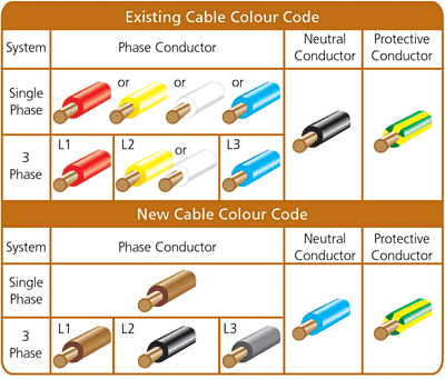

atenção que o código de cores dos fios utilizados antigamente no Reino unido foi alterado, antigamente o azul era fase, e agora é neutro, e o amigo tem um cabo com o novo código de cores e uma instalação com o codigo antigo e a fase agora é preta ou castanha e antigamente era azul, vermelha ou amarela...
a terra é sempre amarela e verde
MiToS
