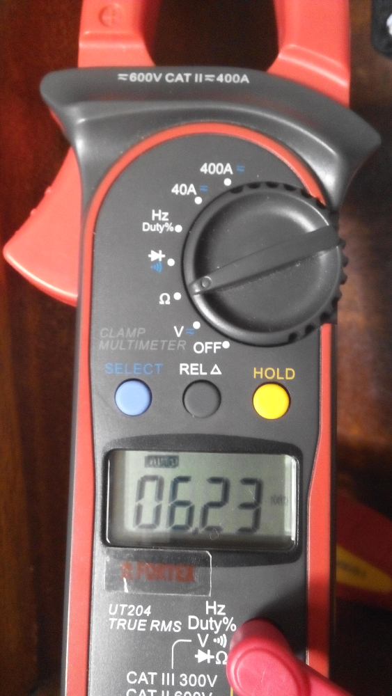

Bom dia a toda a comunidade.
Caros colegas será o valor apresentado em baixo a considerar para poder escolher a sensibilidade da protecção diferencial?
Valor entre neutro e terra.
Um óptimo fim de semana :P

A resistência de terra mede-se com equipamentos destinados para esse fim, não se mede com um ohmímetro ou pinça amperimétrica, mede-se com um medidor de terras (terrometro ou medidor de aterramento). E com uma montagem deste tipo:

A questão é que são medições que tenho de fazer muito excepcionalmente na empresa não justificando comprar o equipamento. Dai a minha questão.
Será que algum destes passos está minimamente correcto?
"Passo 1
– A medição inicial do aterramento é feita entre o orifício da fase e o orifício do terra .
Esta medição terá que mostrar um valor aproximado do valor obtido entre fase e neutro, conforme mostrado na página anterior.
As ponteiras podem ser inseridas em qualquer ordem, independente da cor.
Passo 2
– A próxima medição do aterramento é feita entre o orifício do neutro e orifício do terra terá que dar um valor de preferência abaixo de 3.0v, caso esteja acima, é possível que o aterramento esteja ineficiente ou mal feito.
As ponteiras podem ser inseridas em qualquer ordem, independente da cor. No exemplo abaixo a medição deu 1.8v.
Nota:
1 – Caso o valor medido entre neutro e terra seja: “0 volt”, não será referência de que o aterramento está eficiente, muito pelo contrário, isto pode indicar a falta completa de aterramento."

Esse teste, do meu ponto de vista, só garante que o condutor de protecção daquele ponto se encontra ligado ao barramento de protecção (terra) do quadro.
Mensagens: 5447
Re: Valor de resistência
Não sei se sabe, mas usando esse método ao ligar um ohmímetro, para medir a resistência do eléctrodo do terra, entre o condutor de terra e o neutro, está sujeito a "fritar" o seus aparelho de medida...

Nelmindo, então para escolher a sensibilidade da protecção diferencial, não o posso fazer sem ser com o aparelho para medir a terra?

Correto. Todos os outros métodos que aparecerem a sugerir, são soluções de desenrrasque de qualidade duvidosa.

A edp fez uma visita à habitação e deixou um relatório em que o valor da resistência é de 2 ohm, nesse caso terá uma má terra correcto?
Mensagens: 1383
Registado: 02 out 2014, 21:42
Mensagem por joao-pt »
Quanto mais próximo de zero for o valor, melhor. Ter um valor de 2ohm é muito bom.
