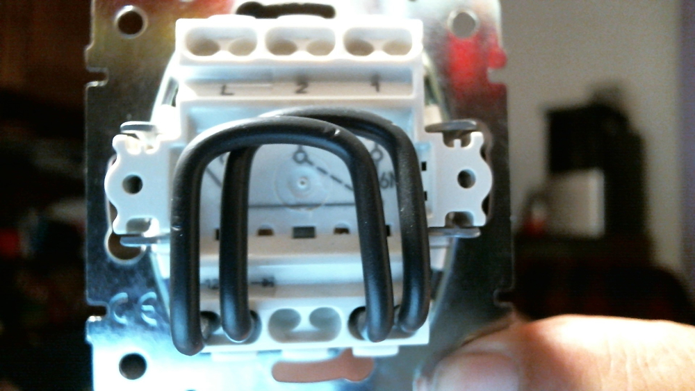

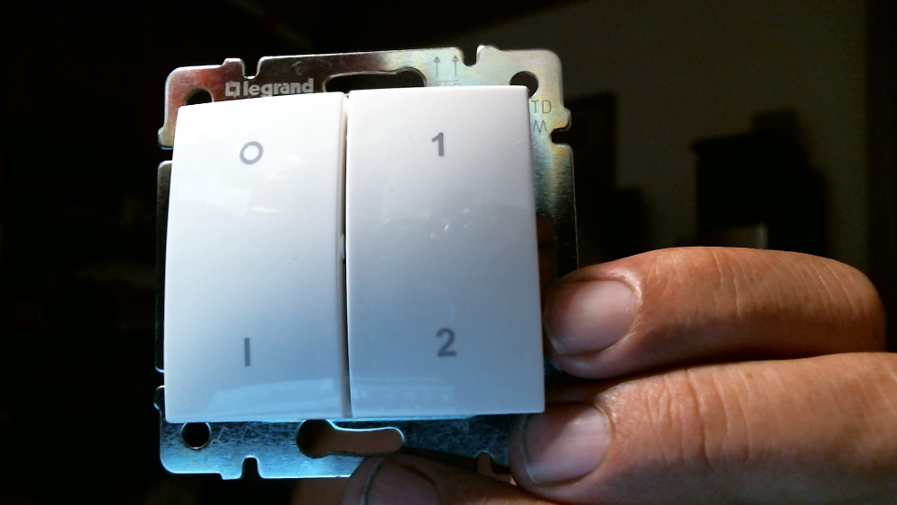

Sobre o assunto, os meus agradecimentos. Para complementar anexo fotos para indicar onde devo ligar a fase, o neutro e a terra.faialense2000 Escreveu:Agradeço a quem me possa indicar como ligar comutador Legrand (Valena máquina lavar 16 A 230 Volts).
Grato

A fase é ligada no ponto L o neutro e a terra ligas directo (entrada + duas saídas).

Se não for pedir muito, agradecia me enviasse as ligações em esquema;
uma questão final: será que este comutador poderá funcionar como: (ON/OFF)=liga desliga e I/II= velocidades um e dois dum extrator de fumos
de cozinha; caso seja agradeço uma ajuda.

Assim à primeira vista, pode utilizar esse comando para o extrator, desde que o extrator tenha lá os condutores para cada velocidade.
